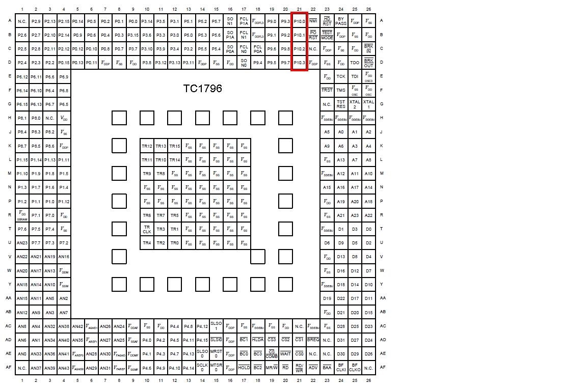

  5. Это сам процессор, расположение смотри по ключу Напряжение маловато, надо больше. Цепляй зарядку или отдельный аккум. Что то я тебя не понял, что значит берешь провод из косы галеты?
  6. Я номинал резистора беру обычно 1.5 кОм, замыкаю контакт B21 (P10.1) на массу ЭБУ. Когда машину отдавать?
