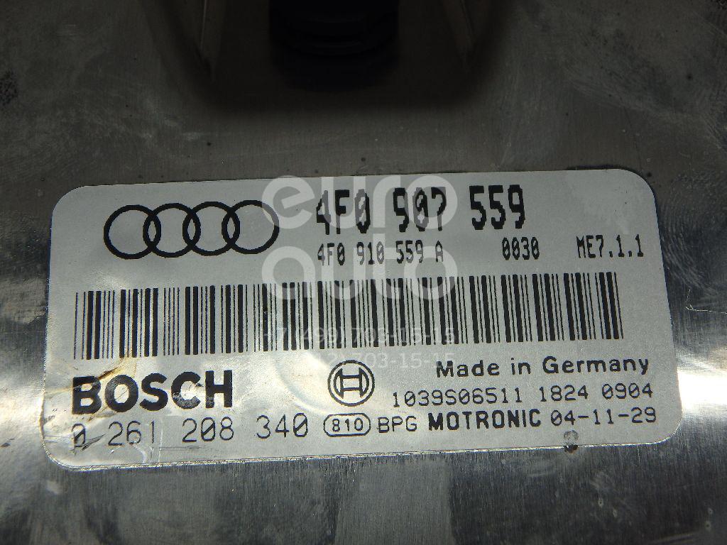

  3. 4F0910559A фото не мое но все тоже самое написано на том что стоит kess говорит unknown ECU но идентификатор отдает Audi A6 C6 3.0 HW: 0261208340 SW: 1037371712 читать не читает
  4. Audi A6 2005 год v6 3.0 атмосферник, мотор BBJ на борту ME7.1.1 в кессе нет такой машины впринципе, делал кто такие просто по протоколу? или проще снять и на стол
