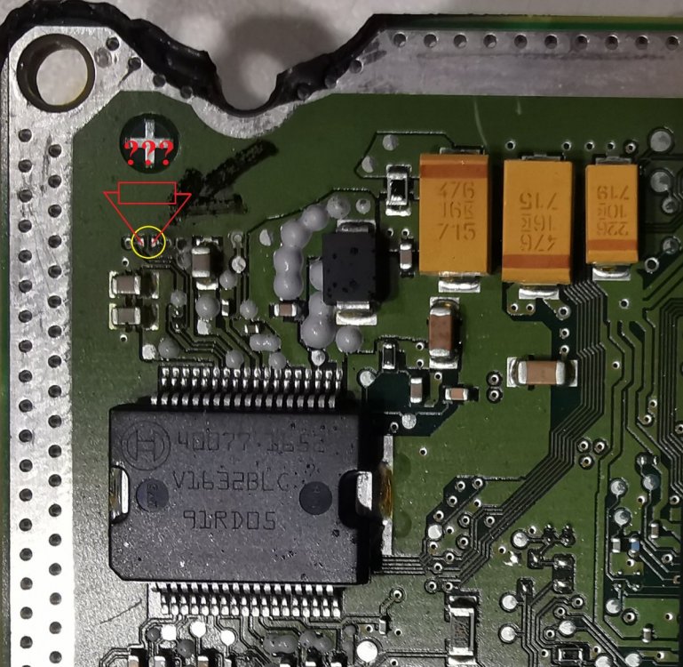

  3. Есть предположение, что 2.6 кОм. Просьба у кого есть блоки с аналогичным драйвером посмотреть.

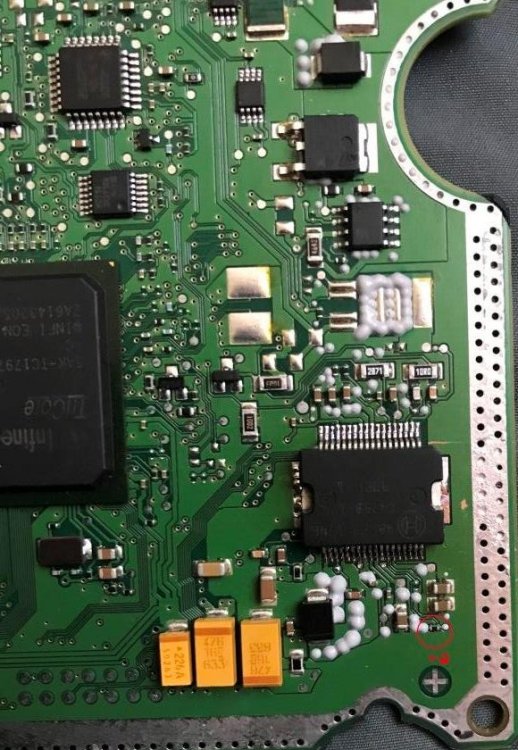

  4. Привет коллеги. У кого есть EDC17CP52 Iveco Daily 3.0TD. Нехорошие люди при вскрытии эбу срезали резистор. Стоит между 25 и 29 выводом драйвера по питанию Bosch 40077
