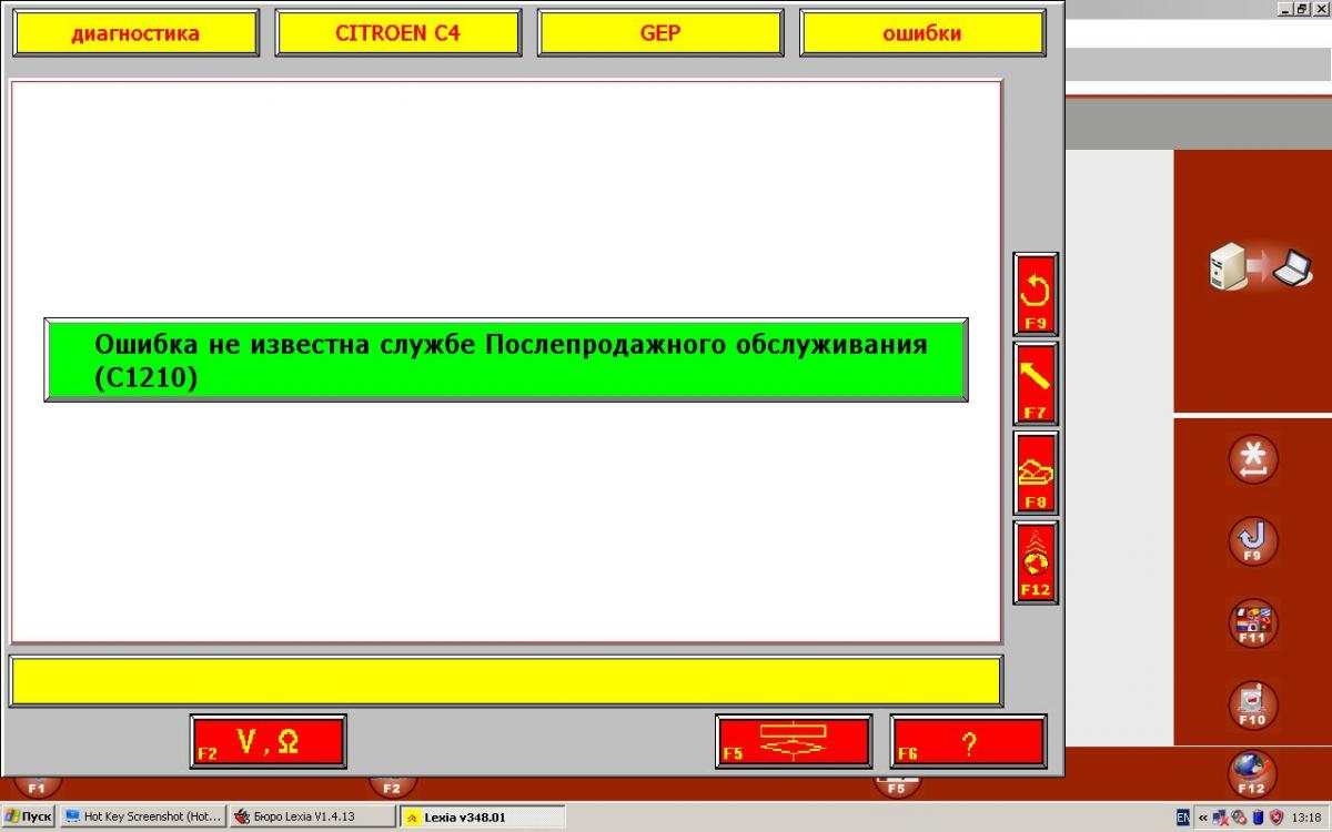

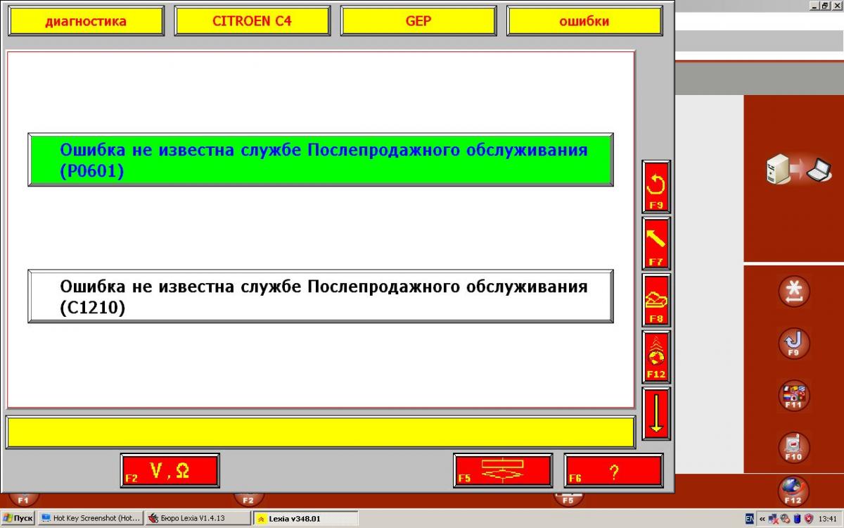

  10. Спасибо за ответ! А по поводу работы ГУР, стало напрягать что руль чувствителен к кочкам и ямкам на асфалте, как будто езжу на жигулях 2107. Раньше такого не было! Ходовая в порядке. Сход развал дважды делал не помогло .... Не давно тестировал авто Lexia 41. Ошибку 1210 не показало. В Lexia 41 Есть раздел помощи (см картинку) В поздних версиях Lexia этот раздел кастрированный))) Вот и подумалось, возможно ошибка 1210 глюк Lexia?
  11. Отсутствие нарпряжения как правило косяк электропроводки (разъемы)
  12. Помогите разобратся с ГУР. Проблема с прохождением глобального теста в Lexia. При прохождении теста после ABS включается насос ГУР. Подскажите где искать!
