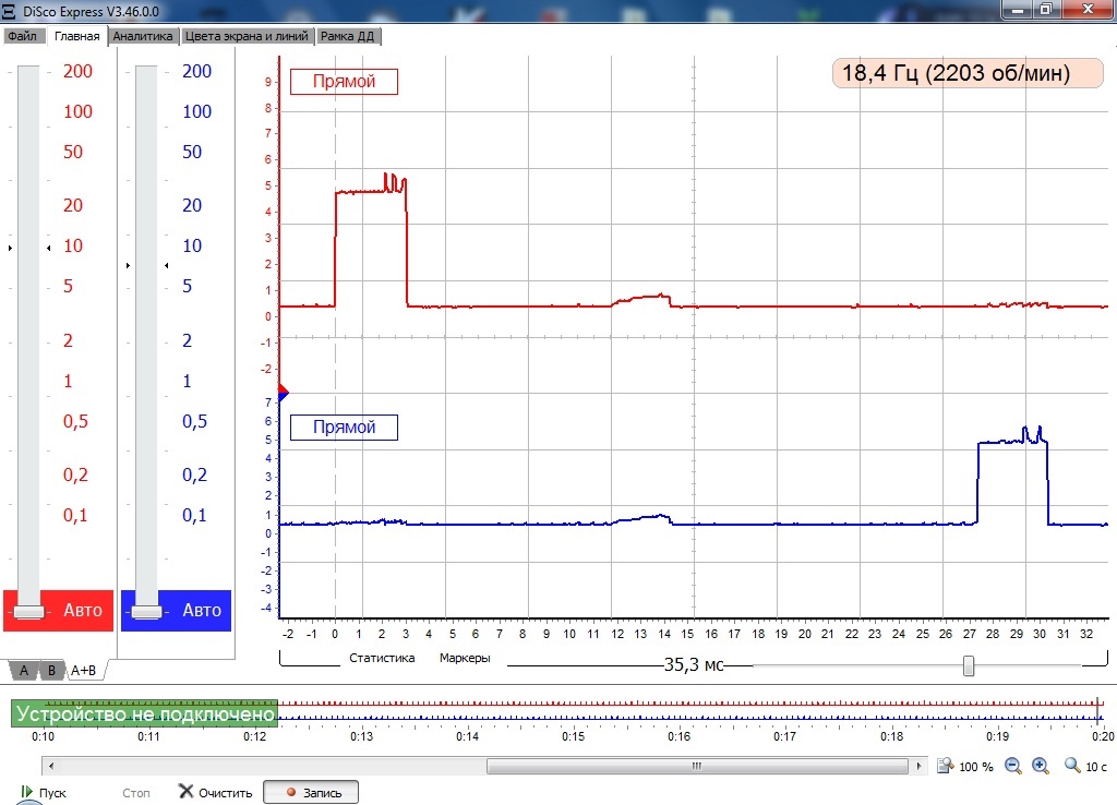

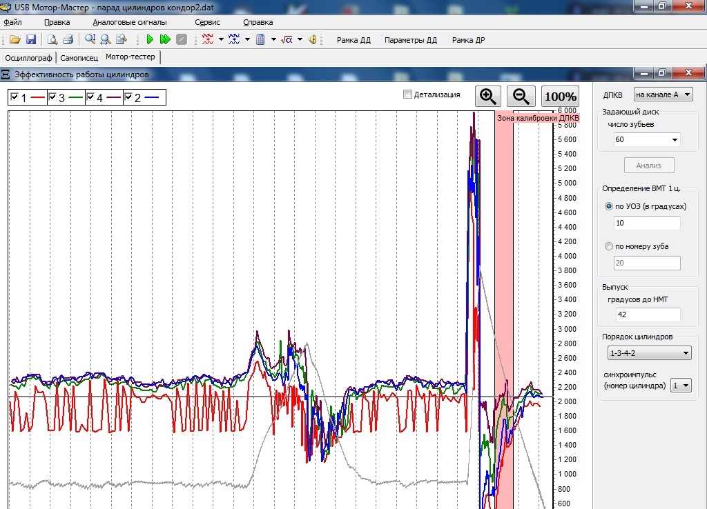

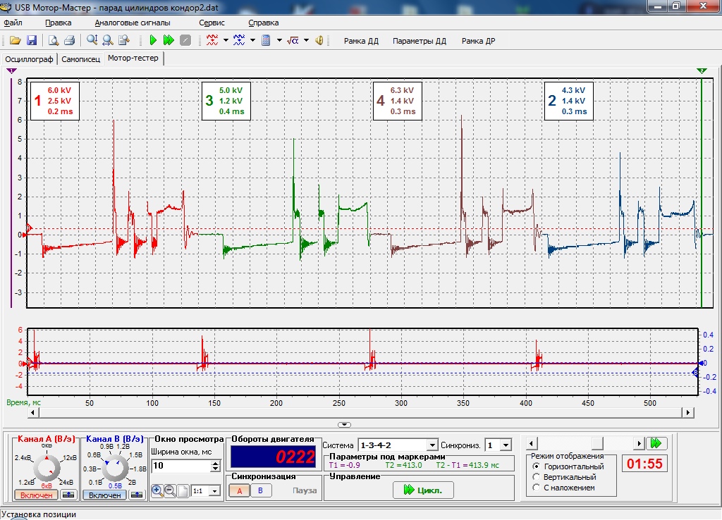

  1. а ошибки по контактам А и В?
  2. почему несколько импульсов одномоментно?
  3. по первому цилиндру понятно, не понятно по высокой части.
  4. Здравствуйте, подскажите с осцилограммой, дэу кондор, 1999г. двигатель c20sed. на холостых немного подтраивает,разгон приемлемый. Такой вторички еще не встречалось, это норма или какой то дефект?По двигателю висят две ошибки, 63 и 64, кинтакт А и В замкнут на «массу».
