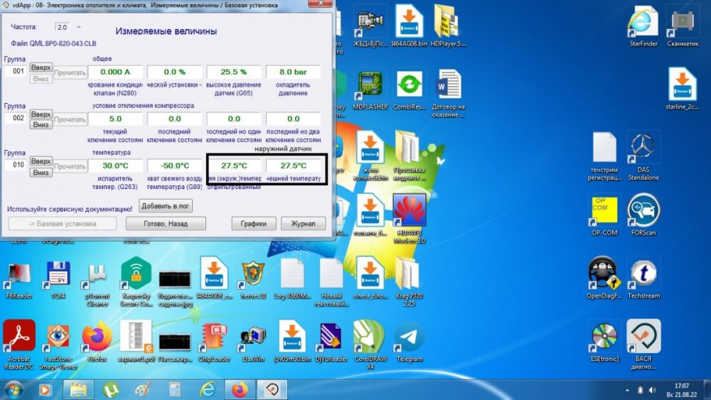

  1. огромное человеческое спасибо! а то я всю голову изломал!
  2. Да G238 есть на машине, он не работает. Смущает показания датчика G89 -50 С., и его физическое отсутствие в машине. Может, Вася тупо считывает все показания датчиков по списку, несмотря на их отсутствие или наличие. Потому что если бы блок климата считал, что датчик должен быть, по нему ошибка бы хотя бы висела?
  3. клапан прозвонил, он рабочий. 11 ом показывает. При подаче кратковременного сигнала 12V щелкает.
  4. дополнительные данные: компрессор работает вовсю, ток потребления клапаном компрессора 0,700 А, а давление на высокой стороне всего 8 бар. Буду копать в сторону компрессора. Но вопрос насчет датчика остается открытым - а должен ли он вообще тут быть?
  5. неа, там отдельный датчик. когда его снимаешь, то в двух других графах показания меняются на -50. уже проверял. 🙂
  6. Добрый день! Приехало авто ауди A3 2007 года, с жалобой: кондер не работает. Кондер заправлен, и даже несколько раз промыт. По ошибкам висит всего одна : 01592 - Датчик загрязнения воздуха-G238 010 - обрыв или короткое замыкание на плюс Стоп-кадр: Биты состояния: 01101010 Приоритетность: 3 Счётчик возникновения ошибки: 254 Индекс забывания: 25 Пробег: 185734 km Отсчет времени: 0 Дата: 2021.05.18 Время: 17:03:35 Стоп-кадр: Температура: -50.0°C Смущает вот такое обстоятельство. Этот датчик влияет только на рециркуляцию воздуха. На температуру испарителя он никак влиять не может. Зато в параметрах датчика G89 значиться -50 градусов. Облазил всю поверхность воздухозаборника печки, нет этого датчика, хоть тресни. Собственно говоря вопрос - а должен ли он там быть? И можно ли перепрограммировать климу, чтобы она не учитывала параметры этого датчика?
