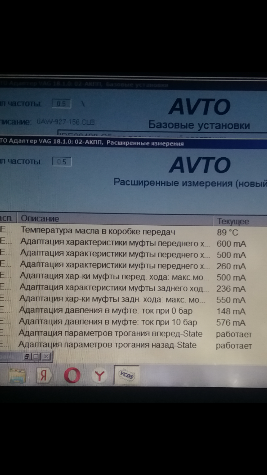

  11. audi a4 b8 2.0 tdi 2008 все ни как не получается адаптировать вариатор. Сперва делал сброс адаптаций, потом ездил вперед назад, без нажатия на газ, потом еще по городу, и все равно графа адаптации пишет постоянно работает. Неделю ездили потом ошибка типо не получилось адаптировать. коробка жестковато бывает включает D и R а так работает хорошо. До этого адаптировали на бензине 1.8 там прошло быстро.
  12. ок, авто отдал клиенты к концк недели приедит попробую.
