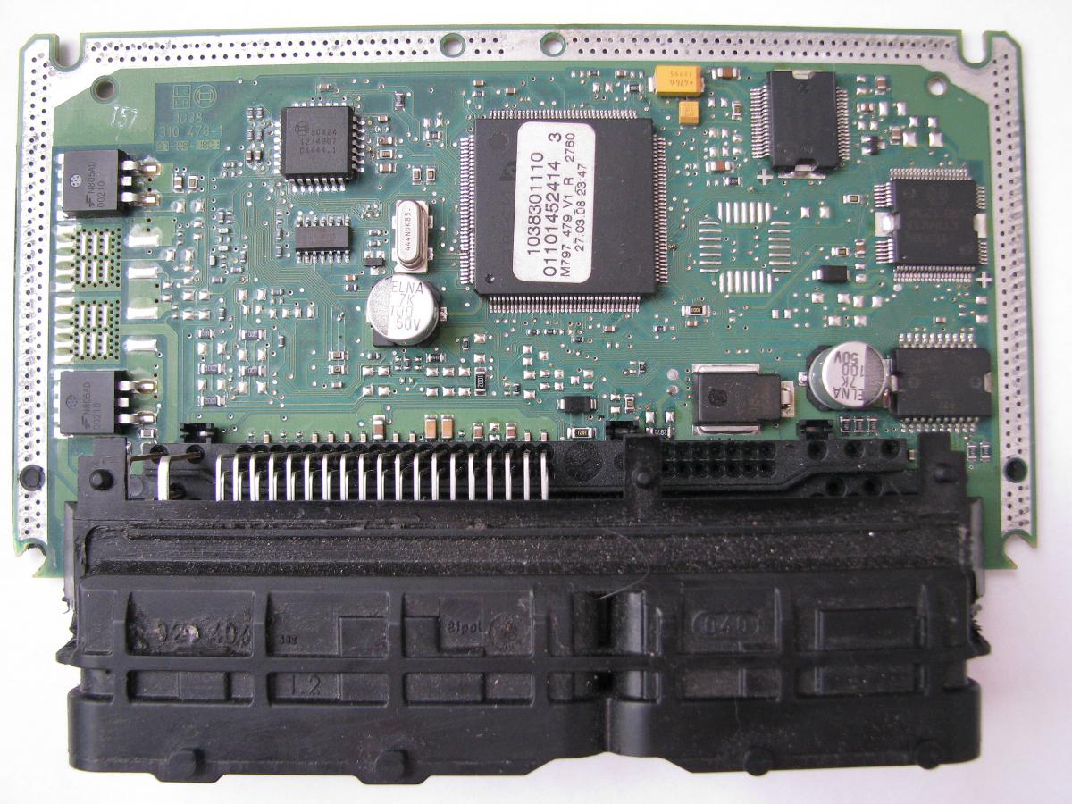

  14. А хоть где копать
  15. Тосолом он был залит года четыре назад я его восстановил.После этого он на диагностику не выходил а машина на нем ездит без проблем.Хотел снести ИММо а он на сязь не выходит.Что это может быть?
  16. Кто подскажет что за блок? Блок рабочий но на диагностику не выходит.На нем 11183-1411020-22 ИТЭЛМА прошивка i 201 cp 57.Судя по прошивке январь 7 2. Другие я 7 2 на диагностику выходят.

  20. фото снизу
  21. Резистор перепаян
  22. ЕЕПРОМ тоже не заливается.Размер прошивок которые пытался залить b1c02q05 512k b101cr02 261k b104cr02 832k а вот фото эбу
  23. Я конечно извеняюсь может неправильно рассказал.Когда стартер крутил а двигатель не запускался на диагностику эбу выходил и ошибку я прочитал.Затем подкинули другой эбу двигатель запустился джеки-чан молчал и никаких ошибок не было двигатель работал ровно без перебоев пол дня поездил на этом эбу.Этот эбу пришлось вернуть причина явно в нем.Свой принес домой взял у друга разьем адаптер которым он прошил несколько эбу и на столе пытался залить прошивку та которая была на наклейке B104cr02.Прошивку взял с Сhiptuner.ru.Эбу на связь вышел правда не с первого раза затем половину прошивки залил сязь оборвалась и после этого эбу на диагностику не выходит и попытки залить прошивку и еепром не получается.Я внимательно посмотрел на наклейку на процессоре и увидел м797 без плюса.А ведь прошивка B104cr02 для бош 797+ я скачал b1c02q05 и эта прошивка не заливается,эбу выходит на связь затем нажимаю записать флеш слева внизу {стирание памяти} доходит до 350 и свзь рвется.Может я что то делаю не так.Спасибо что откликнулись.
