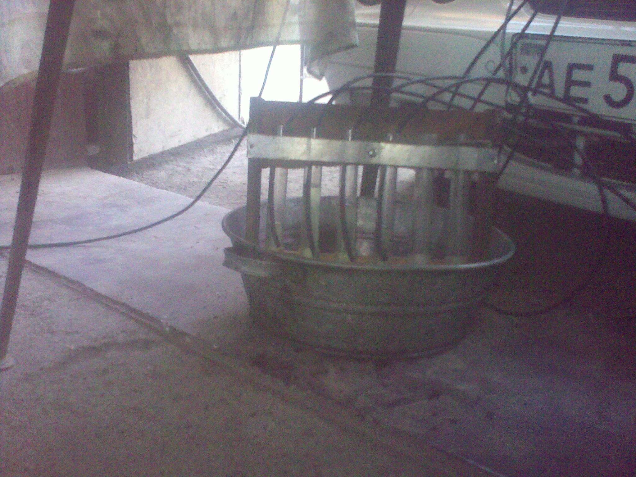

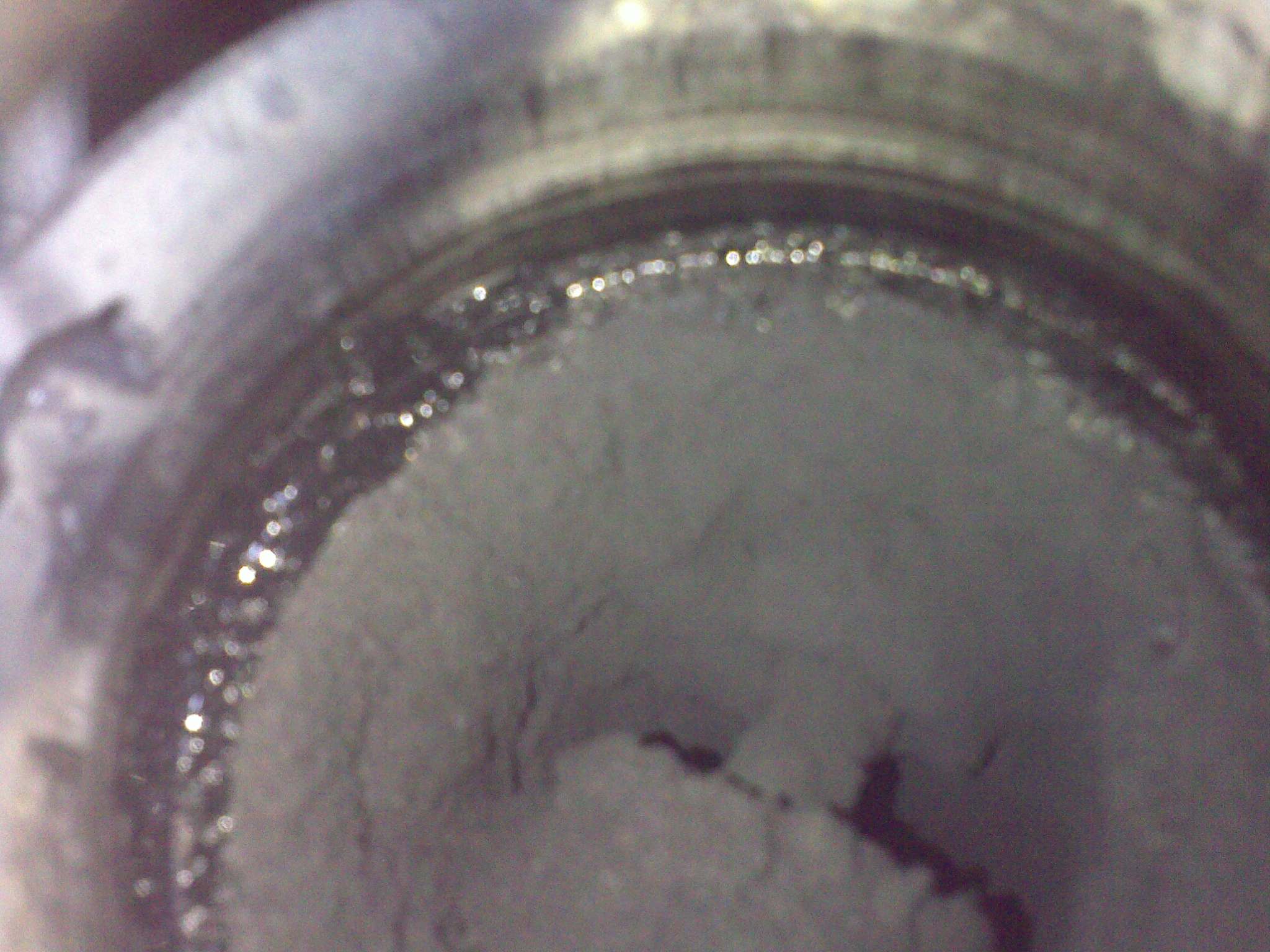

		Мастер проверял форсунки на обратку сказал что в норме (см. фото, в эти мензурки набежало приблезительно за 2-3мин) Давление в рампе было 250-300, плавало.... Всё это понятно но в памяти только после внезапной астановки двигателя записывается ошибка Р1354. P.S. На данный момент машина ужастно дымит и не тянет, лично я грешу на клапон EGR поскольку он засрат ужастно..... сегодня буду чистить) Связаноли это с внезапной остановкой двигателя на ходу и плохой заводкой на старте, двигатель даже не чихает....????????

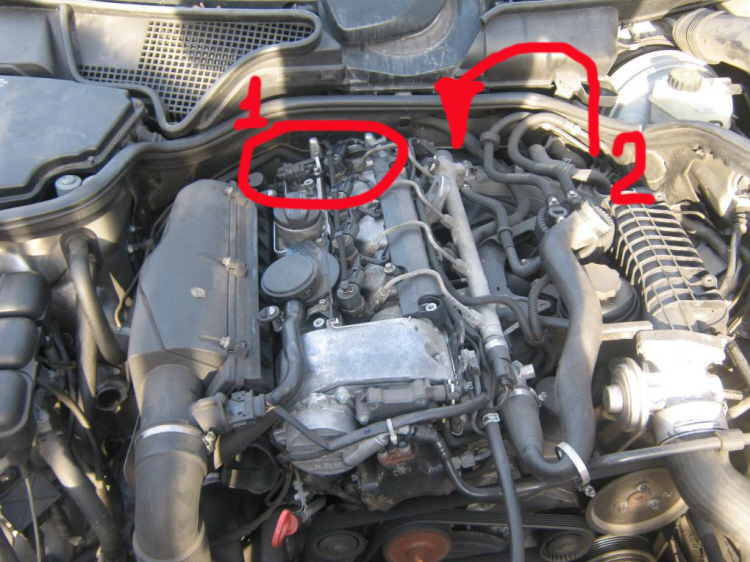

		Парни, сталкнулся с ошибкой Р 1354. (машина может заглохнуть на ходу или просто 20-120мин не заводиться.) Мастер сказал что барахлит проводка, поскольку датчики работают и показывают показания на компе... (при заведённой машине) Вчера заметил что у датчика "1" проводка проходящая рядом с 4 фарсункой от жара задубела и полопалась или просто стёрлась. Я востановил её изолентой. Но разницы не заметил.... Дальше опять заглох, попробовал пошевилить датчик "2" за двигателем и машина завелась... Так вот хочется узнать что мне делать, как понять что это рассинхронизация датчиков или простоплохой контакт? Или нужно снимать датчики и чистить?????
