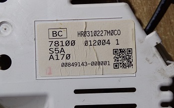

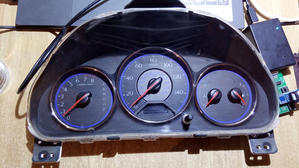

  4. Машина моя. Заказал новый трафарет с Польши в километрах. Но одометр останется в милях. Помогите перевести на километры. Панель 78100-S5A-A170 Память 93С56 Не сталкивался с хондами ни разу. 78100-S5A-A170_93C56_Canada.rar

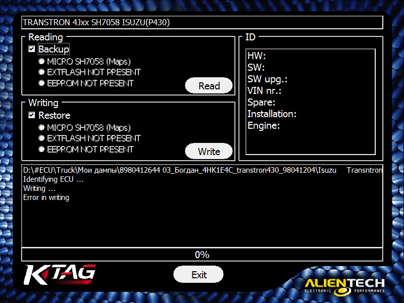

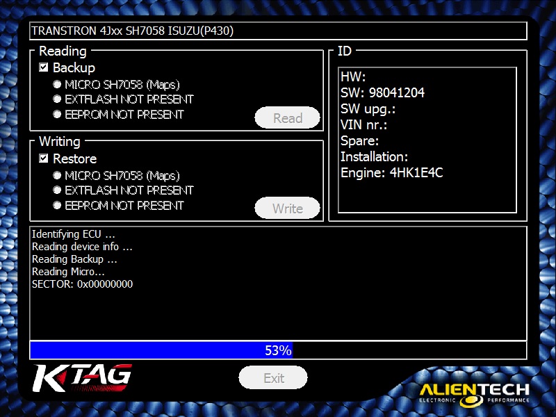

  7. Win7 64 КТАГ SW: 2.13 HW: 6.070 ЭБУ: Transtron Isuzu 4HK1 CPU: RENESAS SH7058 Столкнулся с проблемой записи по JTAG протокол 430. Чтение проходит без проблем. Было опробовано несколько разных блоков с этим чипом. Ни один не записался. Подозрения пали на кривую сборку ктага, потому как коллега с соседней мастерской записал все блоки с первого раза таким же китайцем. Купил другой ктаг, но проблема не ушла. Голова кипит. Была ли у кого такая проблема? Как и куда копать?
  8. Да без обид. Я в курсе. У меня при питании ктага от регулируемого блока питания, при записи чипа ренесас пяти амперный блок уходит в защиту. При чтении такого нету. По бдм тоже все нормально. Не могу понять где КЗ. Ничего не греется. Нужна хотя бы структурная схема ктага что бы разобраться. Заказал еще один у здешнего форумчанина. Прийдет, буду делать разбор полетов.
  9. повесь напряжометр на выход ктага и посмотри. Он не сразу питание дает. присоединяюсь к вопросу. у меня RENESAS по JTAG не пишет. Читать читает, но не пишет. Питание подавал на него 15в от БП. Ничего не дало. Кто подскажет на какие элементы обратить внимание? Или может это программный косяк?

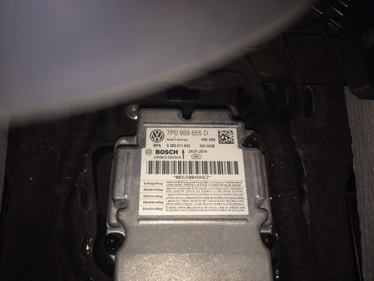

  17. Вот мне скинули фото блока. Утром будет блок на руках. И еще, что значит "защита компонентов"? Голограмма на чип наклеена?
  18. а ч то с памятью не так? тахософт говорит что там 95640. сдую и прочитаю. Или там в блоке какой то чип с УФ стиранием стоит? Я не знаю кто делает эти блоки с гарантией, поэтому пишу на форум. Кто готов помочь- отзывайтесь.
