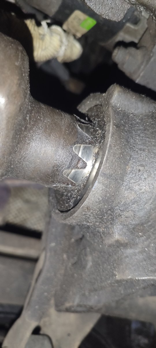

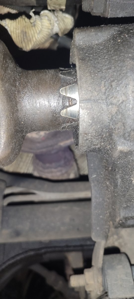

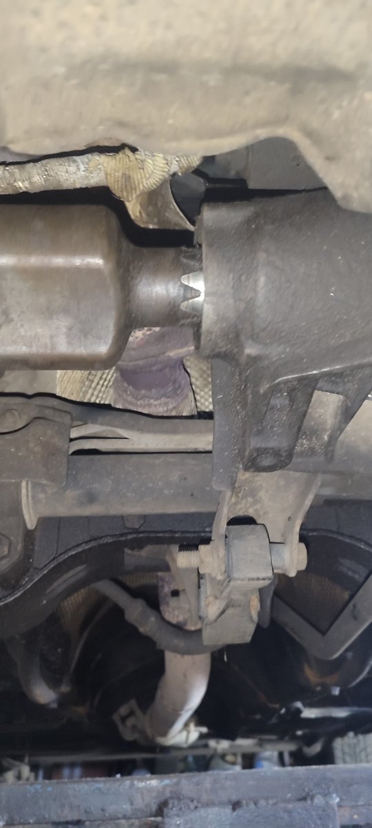

  1. Здравствуйте, Подскажите как снять шрус на мегане 1999г? Вот такое соединение. Там есть штифт или нет? Шрус разборный или нет?
  2. Это и без вашего сарказма понятно.

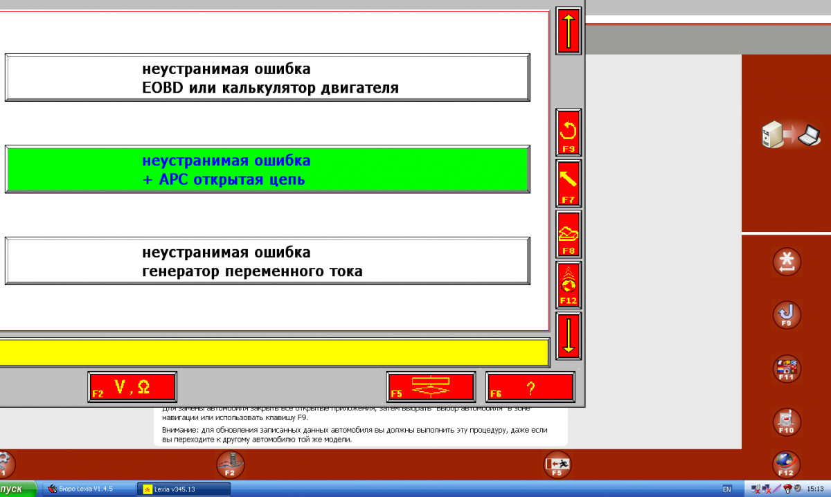

  10. jawa опубликовал тема в Cirtoen, Peugeot
    Может подскажите что по этой ошибке?
