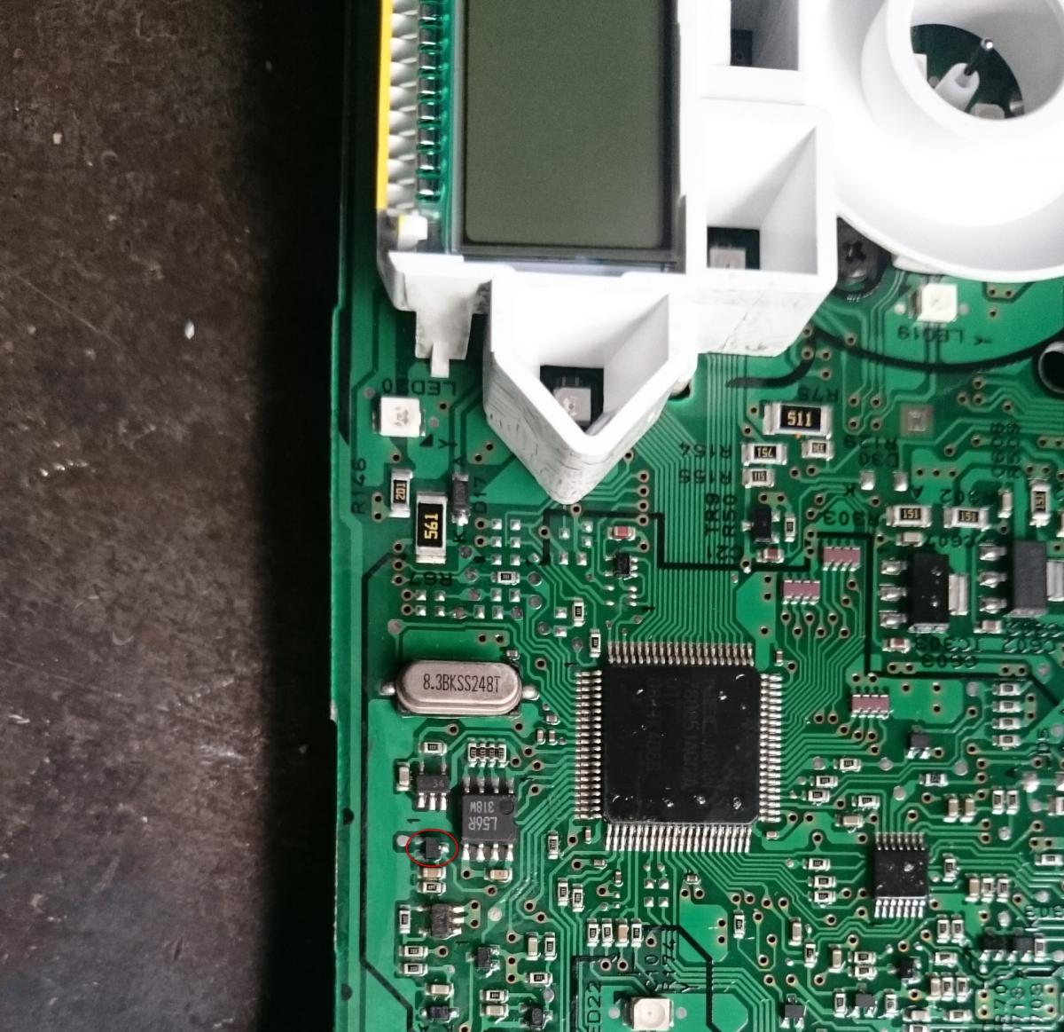

  3. Добрый день. Подскажите кто знает. Родная прошивка KIA CIED 1.6 CRDI EDC16C39 39102-2A711 версия ПО 1037393089, можно вместо нее поставить с идентификатором 393090
  4. всем спасибо тему можно закрыть. все заработало. поставил номинал как указал smrodo ему особое спасибо. всем удачи на полях радиоэлектроники.
  5. правда не попробовал по диагностике связаться со щитком может и диагностика тоже не робит. все такие умные прям караул. говорю поторопился отвлекали постоянно другой работай вот и лохонулся в торопях.
  6. в долгу не останусь если точно на нем эта маркировка то может это и не транзистор а стабилитрон вот немного инфы с таким номиналом http://www.s-manuals.com/ru/smd/br . и без него не работает табло и стрелки а все индикаторы вроде робят.
  7. Сильно не бейте если что не так. Профиль исправил. А по поводу проблемы поторопился когда термофеном здувал епромку и не заметил как сдул транзистор, увидел уже когда припаивать начал обратно а номинал оказалось не видно на фото.
  8. парни нужна помощь. подскажите если кто знает маркировку транзистора возле 93с56, сломал случайно. на фото помечен. щиток от Honda Fit 2003г.
  9. Люди добрые помогите найти маркировку транзистора возле eprom 93c56, сломал когда выпаивал eprom. Сейчас табло не работает из-за этого. На фото помечен.
