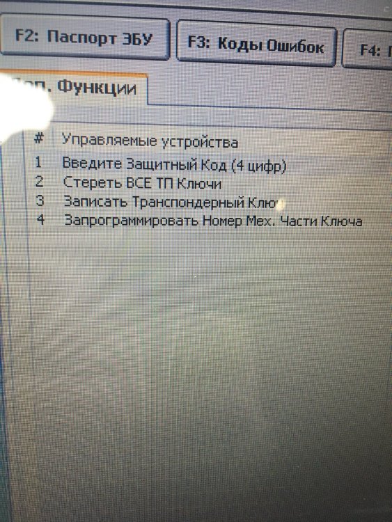

  13. На старых опкомах не могу зайти в иммо на этом авто, пишет файл не загружен. На других авто проблем не было. Более свежий опком заходит нормально, но такой вкладки нет. На ланче так же нет такой вкладки, и на опельсканере Артура
  14. Нет там вкладки синхронизация, сброса иммо то же, можно стереть ключи и прописать.

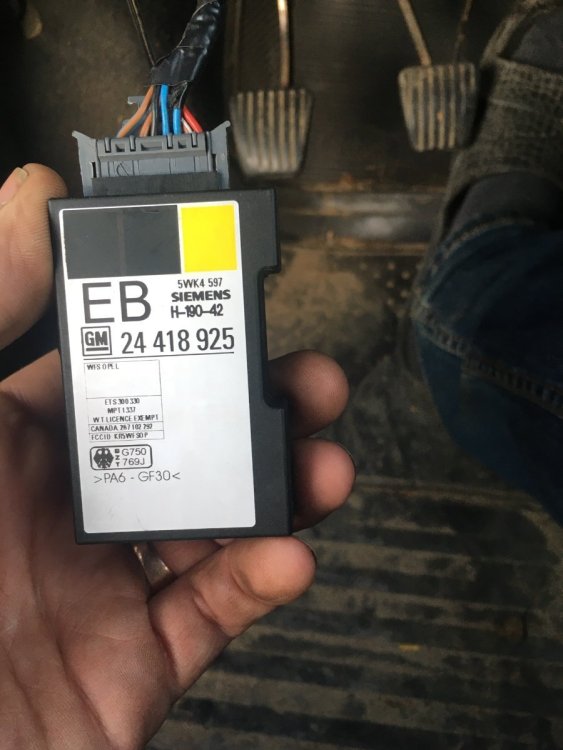

  19. Иммо, внутри мотя, пин из нее достал. В меню по иммо не густо, в моторном совсем ничего нет по иммо

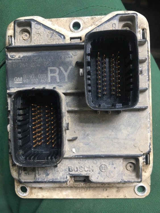

  20. Можно подробней, как это сделать? Блок бу, как его ресетнуть хз.Пробовал ключ переписать - все удачно, вин в эбу свой по диагнозе вижу. Есть опком и Артуровский сканер. Течвин не видит Сканматик2Pro.
  21. Комплект не мог найти, только в польше. В Опкоме и в Автодате нормально выбирается и машина и двигатель. Блок 90532609 RY Не могу понять как с ним работать, даже если знать пин нового блока,в меню опкома ничего не нашел насчет ресета, ввода вин и привязки блока.
  22. Приветствую, к машине нужно привязать бу блок. Bosch M1.5.5 Карпрог тащит только вин, с иммо вычитан дамп и вытащен пин. В новом блоке только вин известен. И по процедуре непонятно, в более свежих жопелях есть сброс блока в Опком, тут в меню по эбу ничего нет. С более свежими жопелями Карпрог тащил пин и мог сбросить эбу и поменять вин. Нужна помощь, могу отправить иммо ключ и эбу, если возможно это все в кучу собрать без машины
