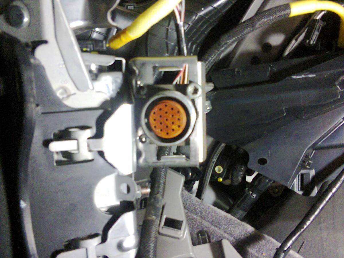

  7. отключал сам селектор от штекера возле пепельницы и разобрал панель смотрел жгут но видно плохо думал в книжку гляну и прозвоню но не нашел книги

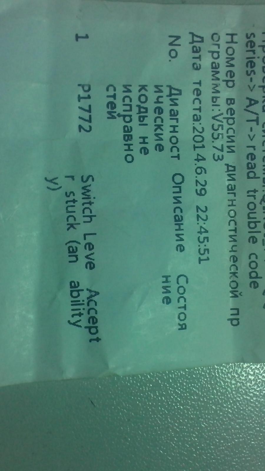

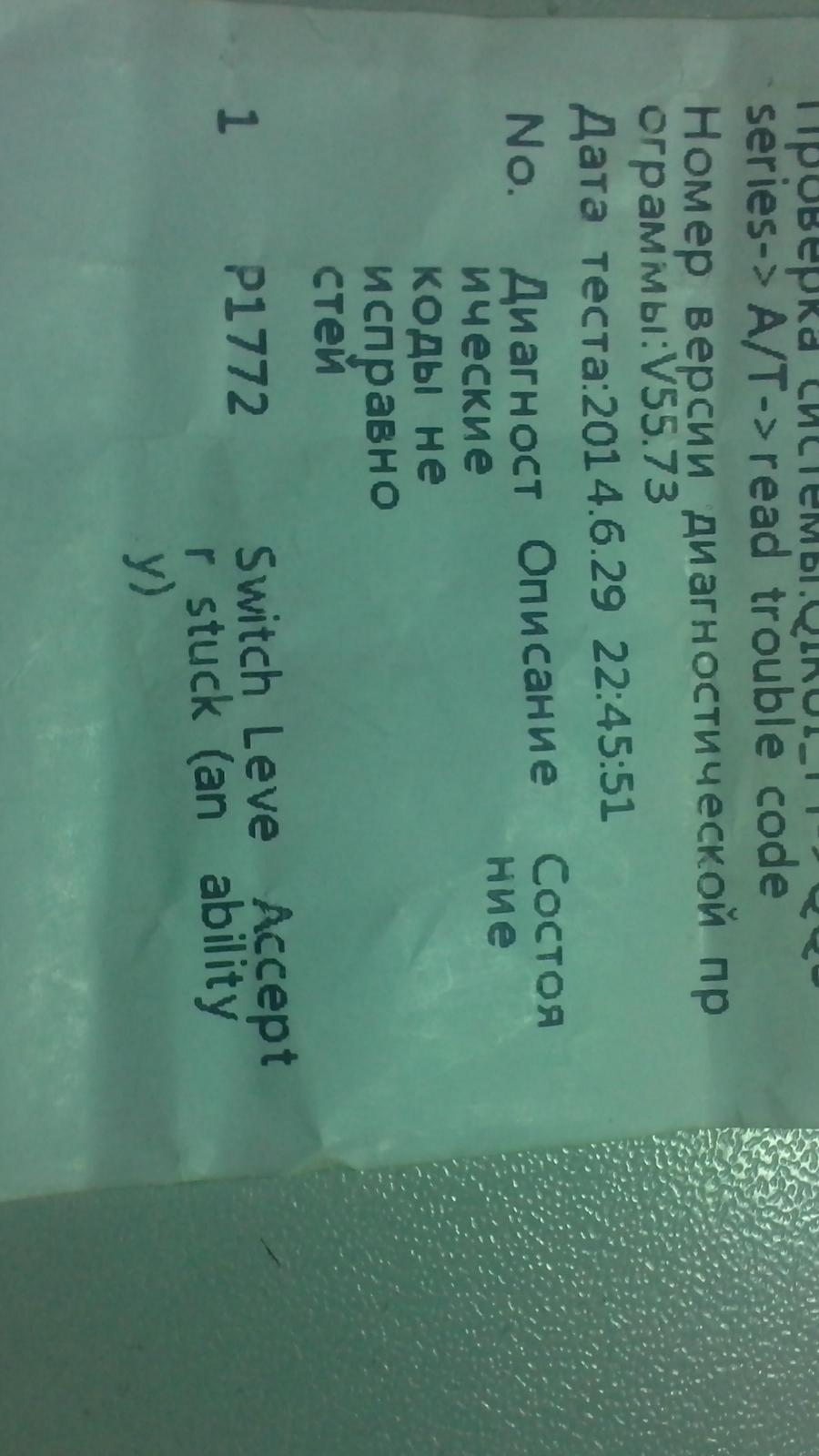

  12. Выбор поменяли вроде из за моторчика причина щетки не кто сейчас и не знает ошибка P1772 Switch leve accept stuck (an abilityy)

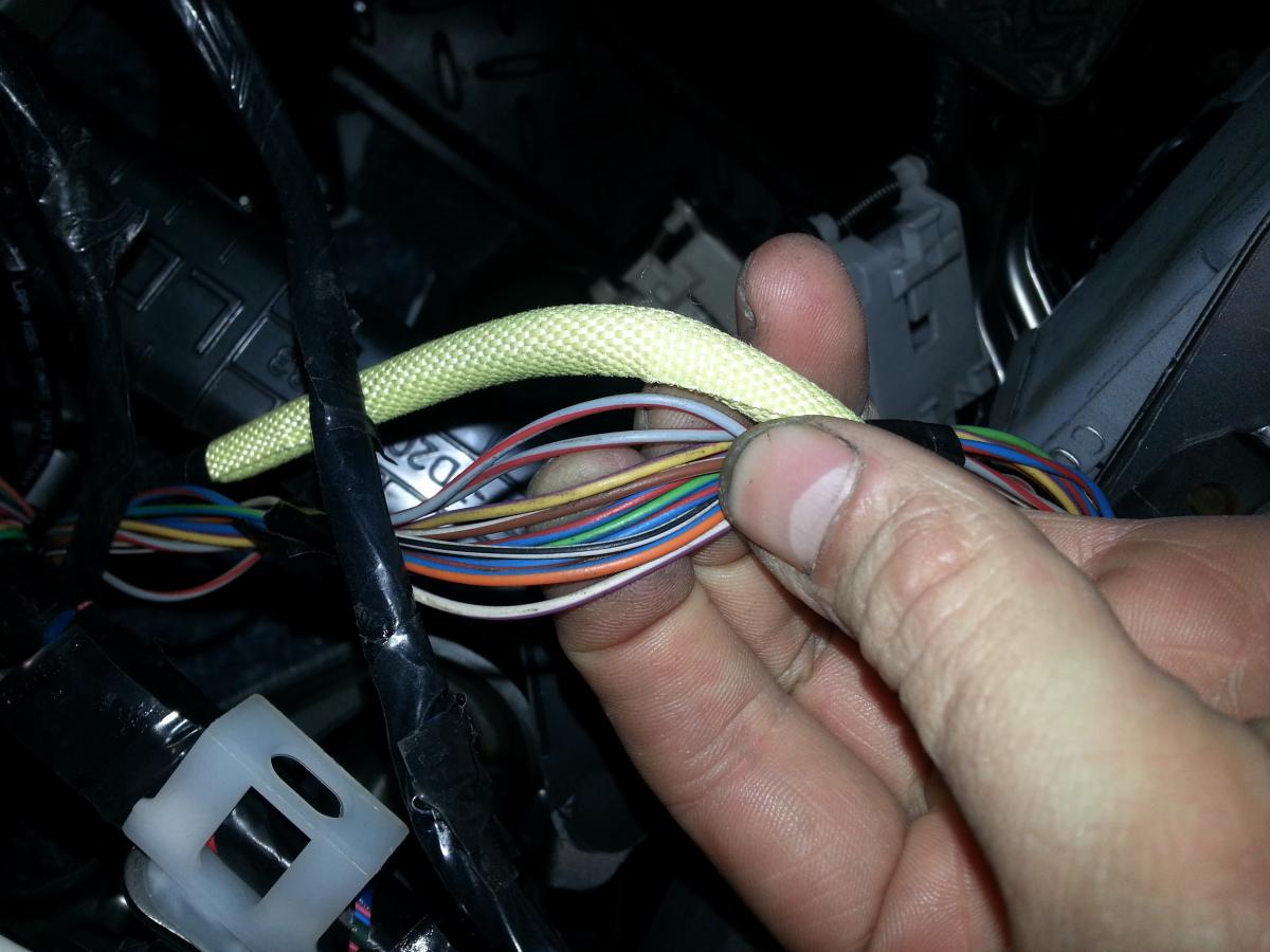

  13. Доброго времени суток, Мужики у кого есть мануал по коробке ? Машина прошла 2 СТО плюс крысы перегрызли жгут, плюс заменили механизм выбора передач ,ЭБУ на связь выходит вот пригнали на восстановление. Заранее спасибо

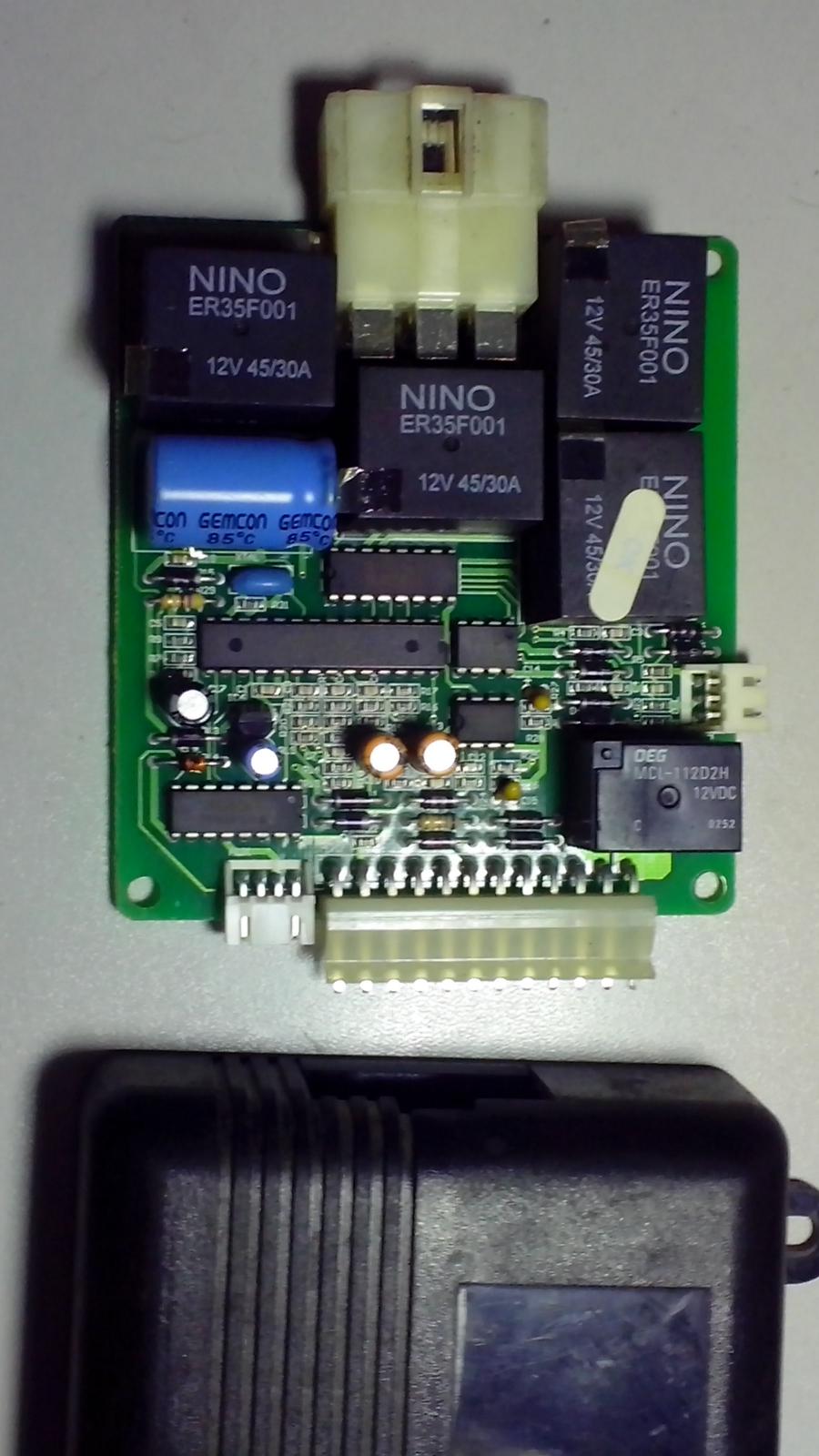

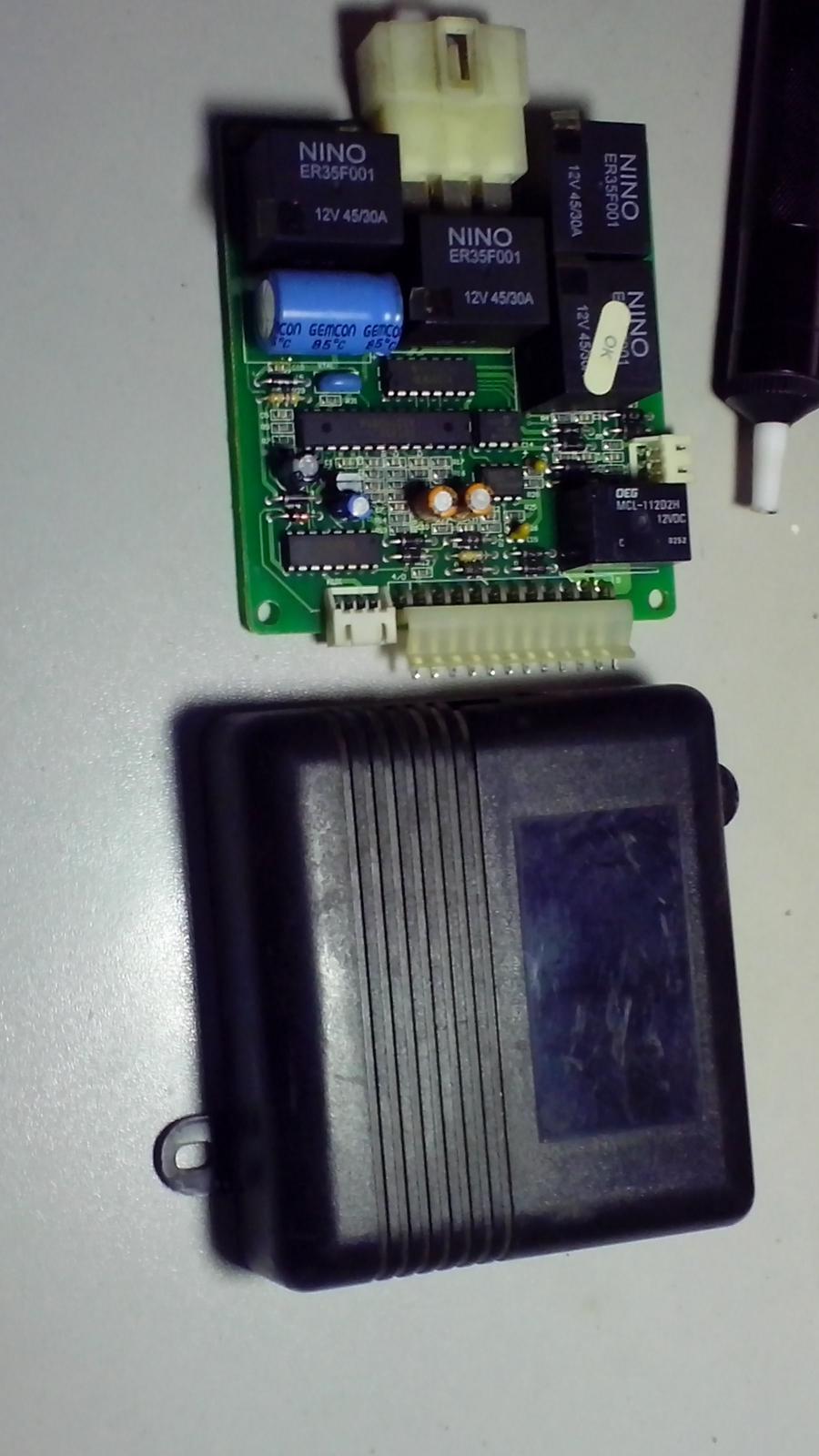

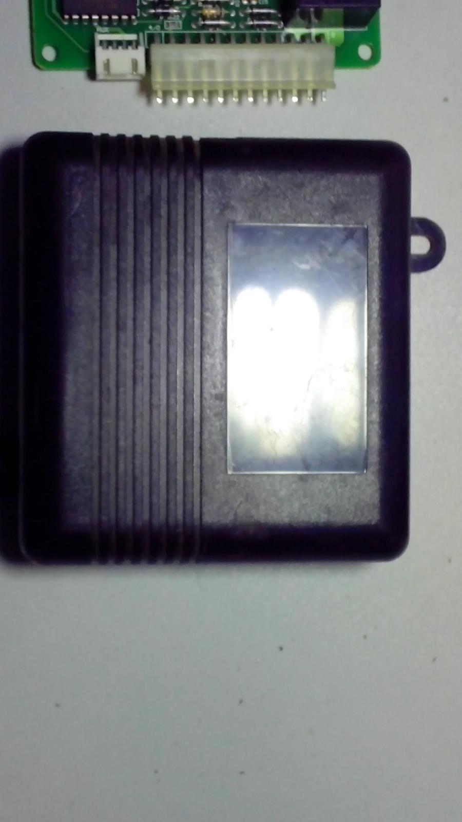

  19. Доброго времени суток. Приехал автомобиль там стоит вот такой вот модуль запуска помогите опознать может у кого есть документация по нему
