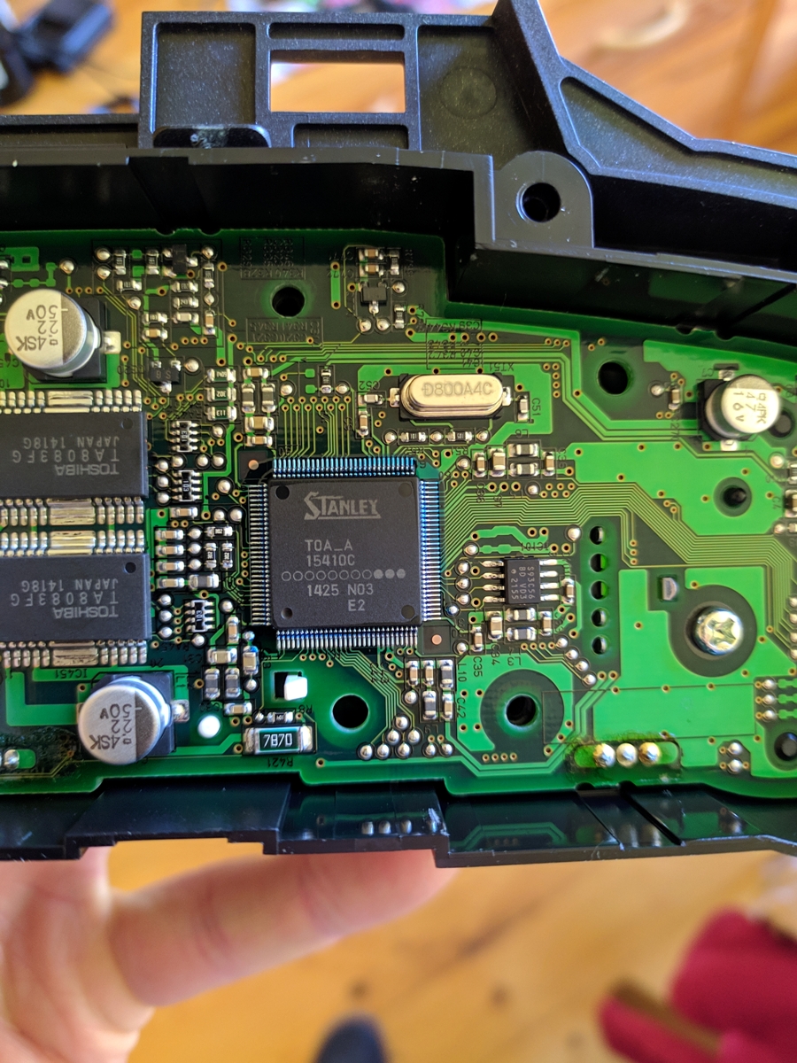

  3. Посоветуйте программатор для ST SPC56AP54L3, MB91f467cb, renesas h8sx/1721/1725, который читает, пишет, для направления srs, приборки(смена мили-км и т.д.), блок климат(фаренгейты в цельсии), аудио-устройства(волны, язык и т.д.). Может кто сталкивался, что за проц в панели климата хонда цр-в 2013г. и чем его читать?

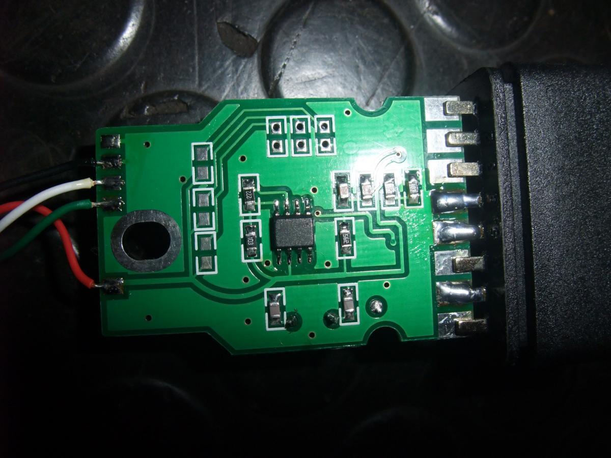

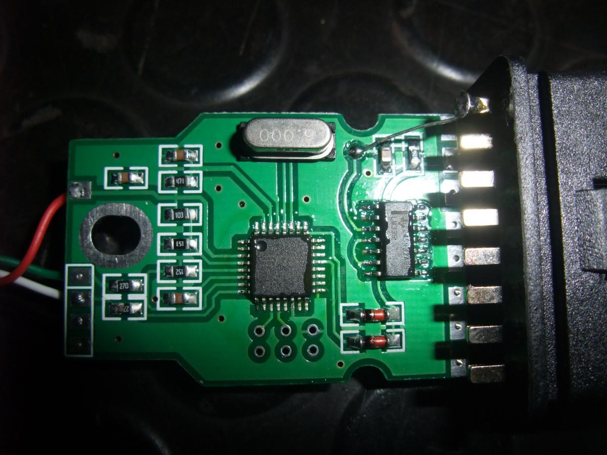

  6. купил другой galletto, там в схеме транзисторы, max232 есть, вообще никакого гемора с установкой и работой, пока читал edc 15 skoda, edc 16 golf5, без проблем
  7. поменял сегодня lm339, стояла texas instruments, купил и впаял ST, результат - прога раньше выдавала Start data reading...errore SK1 Errore SilentKeyLettura, а теперь думает до бесконечности, пока не убить ее в процессах в диспетчере, у меня схема без диодов состояния, может впаять для наглядности процесса обмена данными? как конкретно проверить что на выходе lm339? Осциллограф имеется.
  8. схемотехника et232bl, lm339, atml h112
  9. Всем привет, пришел китайский galetto 1260, в комплекте диска небыло, перепробовал уже всё... нету связи с авто, пробовал на skoda octavia tdi(edc 15), opel combo 1.3 cdi, golf 1.9 tdi(edc 16 u34). eeprom шнурка читается/пишется mprog-oм, серийники шнура и проги совпадают, пробовал разные проги, прописывал разные серийники, пробовал разные дрова - и те что с прогой, и с сайта ftdi, шнурок определен как ftdi ft8u2xx или usb serial converter и com port, у меня виндовс xp, пробовал на 3-х разных компах, тест bmw проходит, при подключении к авто прога думает около минуты, потом пишет Start data reading...errore SK1 Errore SilentKeyLettura подскажите люди что дальше проверять?
