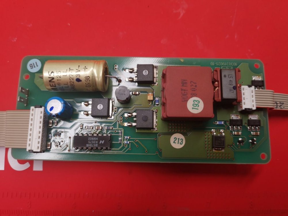

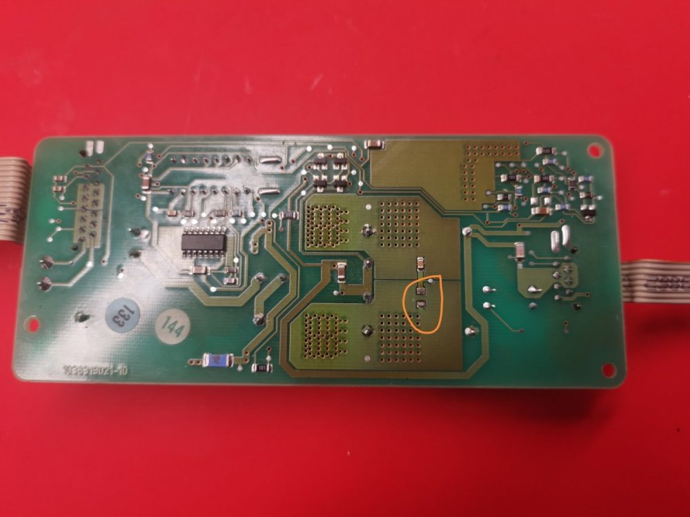

  7. Всем привет.Подскажите какой компонент должен быть в отмеченном месте.Насколько понимаю должен быть резистор.
