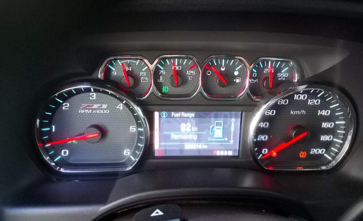

  22. Здравствуйте. Просится на смотку chevrolet silverado 2014 г.Кто делал подскажите что внутри и чем победить этого зверя
