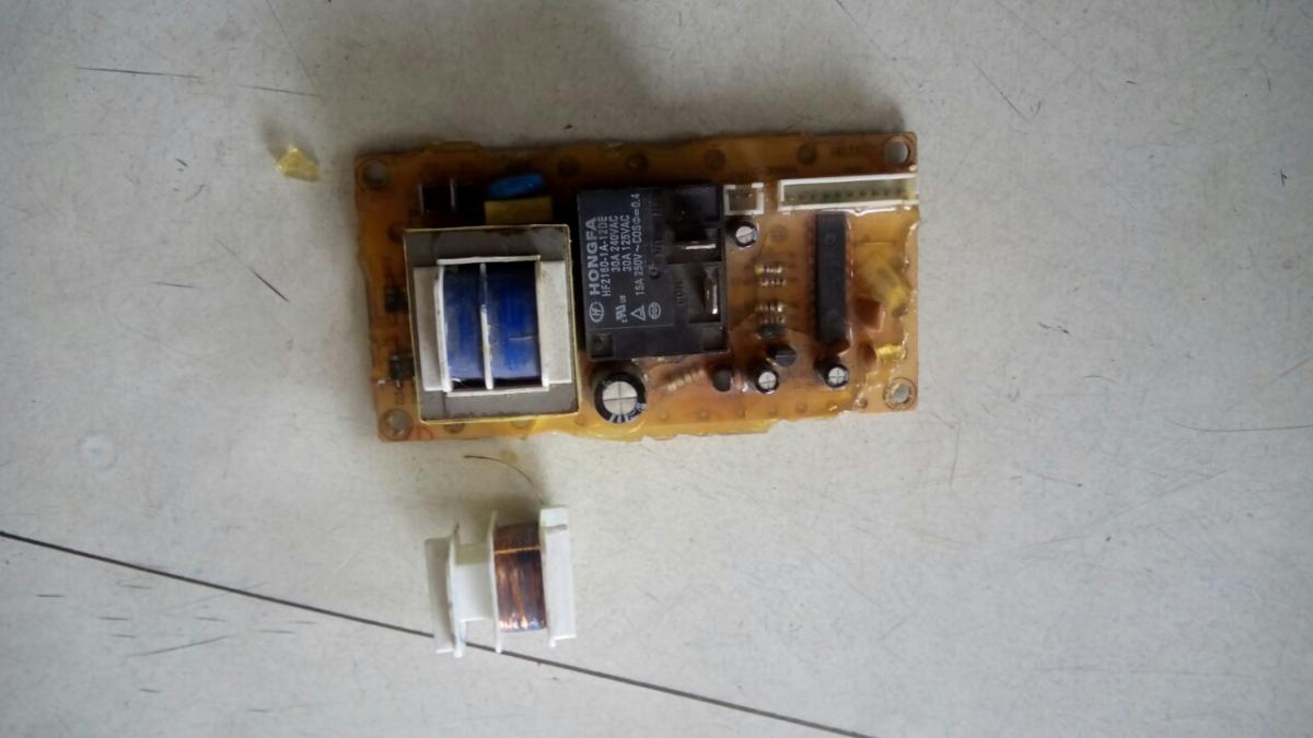

  11. Блок управления накопительным электро водонагревателем POLARIS

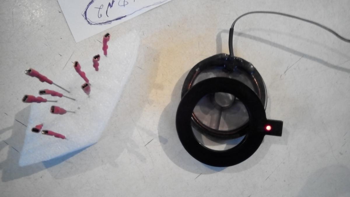

  12. С этим вопросом проблематично. Во время экспериментов, сосед принес катушечку, от чего неизвестно. А с родного кольца, замутил тестер накачки.

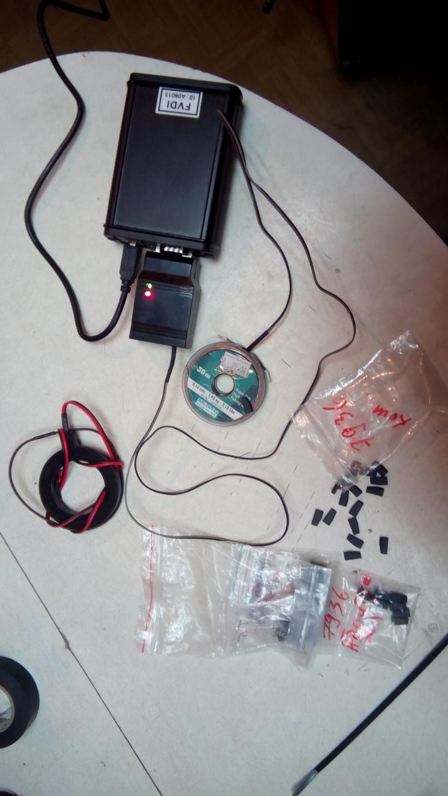

  13. FVDI-FULL Китай получил в декабре 2015, подошли и чипы, все что заявлены. Начинаем играться, не читаются чипы 7946, из шести ни одного, в авто поиске определяет что hitag2 а прочитать не может. Остальные типы без проблем. Заказал в другом месте – из 10 прочиталось 3. Еще 10 заказал, по 5 в разных точках, прочиталось по два из пятерки. Отправил FVDI продавцу (В России), вернули с другой антенной – результат один в один. На родной антенне диаметр проволоки 0,23 мм, сопротивление 5,2 Ом, витки не считал. После вариаций с проволокой, витками и конденсатором(http://mhhauto.com/Thread-FVDI-FULL-Antenna-Problem), породил детище, читающее все что есть в наличии, включая проезжающие мимо автомобили. Диаметр проволоки 0,28 мм (примерно 11 метров) Диаметр катушки 52,3 мм Количество витков 64 Длину провода от катушки до адаптера, под себя, оставил 1,2 метра(сильно не влияет). Сопротивление 4,8 Ом. Если придется кому подбирать под свой адаптер – 60 витков читает также хорошо, а вот 68 витков только те чипы что и родная (это то что проверил). Удачи.
