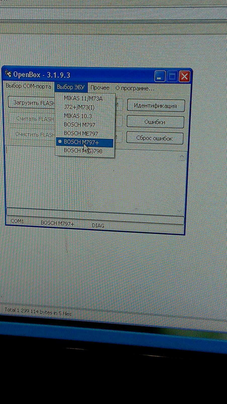

  11. бош не заваливаемый Эбу Ответ на свой вопрос ( а то на сайте только покурить можно спросить ) Nerd мог бы и рассказать (но любит поумничать и позларадствовать ) бош 7 9 7 + шить без доработки можно загрузчиками например опенбокс не снимая блок через диагностик разьём (через ПО ЭБУ) В бут переводить не надо! ( Огромное спасибо Nerdu за непосильный вклад ) не хочешь если помочь в инфе нах вообще писать !!!

  13. подскажите через к- линию ( диог. разьём) прошить Бошик 797+ можно без доработок Пишут ---- Для программирования автомобилей ВАЗ необходимо дополнительно подать массу на 23 контакт( разрешение програмирования ?).

  19. подскажите купил недавно опен бокс шью своим кабелем на столе всё хор !!!вопрос можно шить не снимая с машины при этом слышал что катушки нужно отключать????????????????????????????????????? по к линиии

  21. блок 21114-1411020-12 без перепайки опенбоксом можно прошить ? без перевода в BSL через ПО
