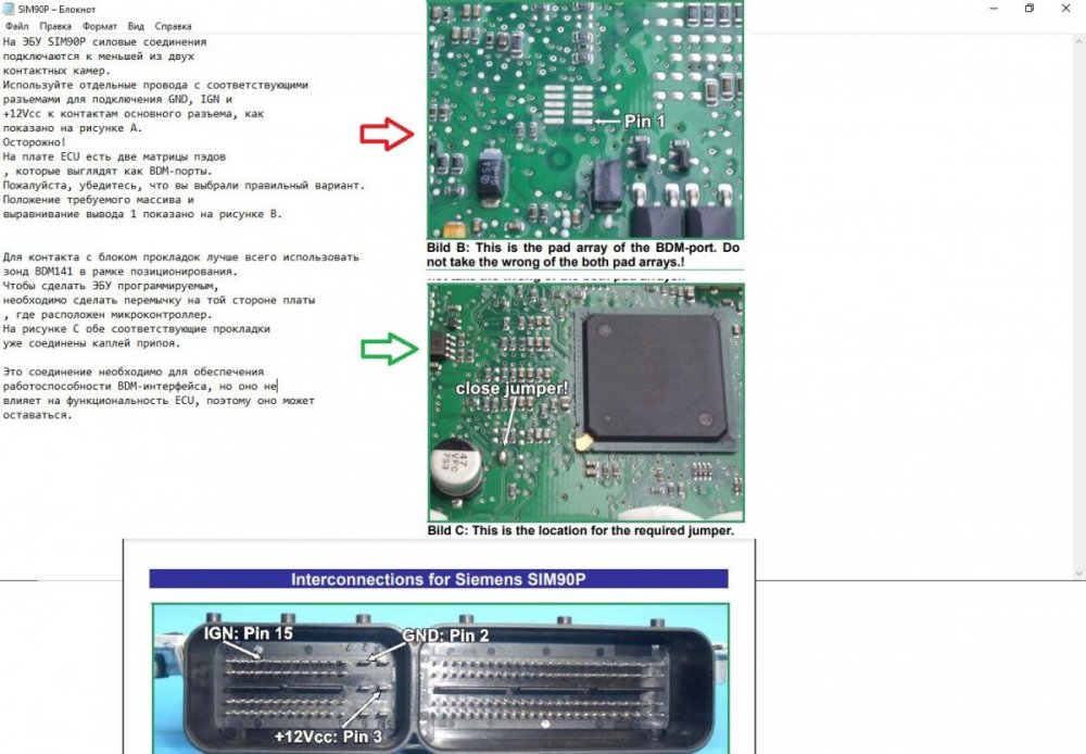

  3. Благодарю,нашел этот хелп.Только там указано что нужно плату поднимать и перемычку ставить для работы BDM интерфейса.Плату поднял,перемычку сделал,считал и записал Ктagом чинским.Хелпик запилил.
  4. Приветствую.Есть ли проверенная подключка на этот блок SIM90P?Посмотрел в Ktag,там для 90Е и 90Т,плата у 90Р отличается от этих двух.Порт BDM присутствует на плате.Непонятно только с подачей питания на эбу...она такая же как для 90Е и 90Т?Права на ошибку нет,машина с другого города.
  5. Перемычка это нормально,там подтяжка ресета микры к питанию +3.3В,даташитная схема включения.Плата чёрная 1 в 1 с 4.1 платой,отличие только в перепаянной М25Р32

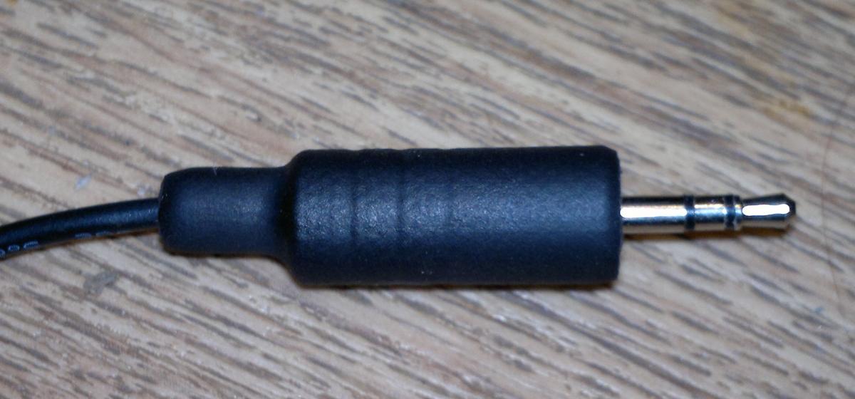

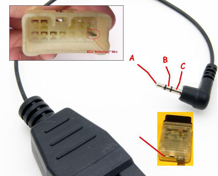

  6. Да,только я проще сделал(разъёма рефлеш у меня не было при покупке),купил миниджек 2.5мм разборный,к выводу А(распиновка стерео и моно джеков есть в сети) внутри припаял провод 30 см и к нему припаял контакт "лира" 2.8мм
  7. Наверное так (контакт А на штеккере mini jack 2.5 mm) на него подаётся напряжение разрешения программирования+17В

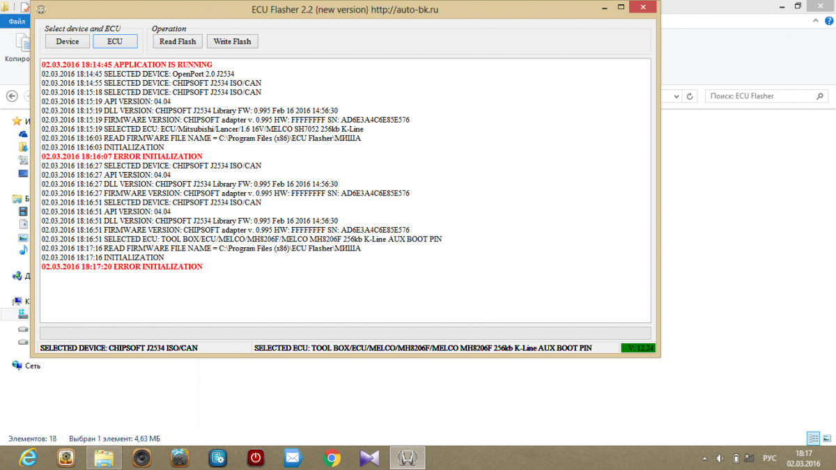

  17. Нет,программа "дёргает" бут пин при установке связи с блоком.Когда блок выходит на связь бут включен постоянно.Вы же без блока замеры производите.
  18. Если выбран митсубиси,то будет "прыгать"так как программа делает несколько попыток установить связь с блоком(как я понимаю тестировали выходное напряжение без эбу?) в это время транзистор бут пина открывается и закрывается.На мультиметре это показывается как раскачка напряжения.Вы подождите когда программа окончит опрос эбу(по моему три попытки) и выдаст ошибку на экран,после этого бут пин находится во включенном состоянии постоянно и замеряйте напряжение.

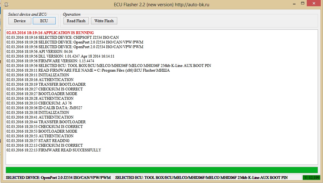

  21. Сегодня прочитал 9 ланс 1.6 мт.Запуск программы от имени администратора,вкладка тулбокс и в бой С чипсофт адаптером J2534, cо встроенной платой бут пина по схеме ОР1.3 не читает,хотя на бутпин подаётся +17 В при чтении.
  22. Спасибо большое,попробую. Прошивка последняя,как рекомендовал Алекс,dll 4247
