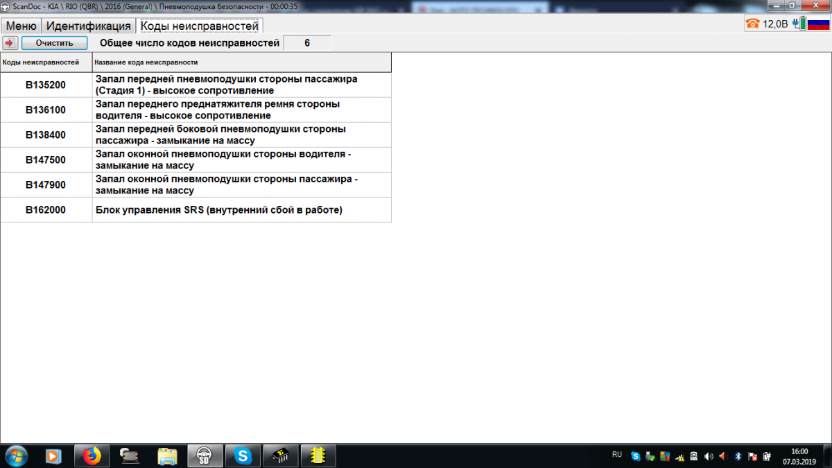

  7. Эпопея с авто продолжается. Как и советовали. Обратился в платный пересчет. Но ситуация от этого не поменялась. Ошибки те же и не уходят. После записи блока с почищенным краш установил на авто. Лампа не потухла. И какое было у меня удивление когда я снял блок и снова прочитав микру. Краш частично вернулся обратно. Как так? Снова правим, сравниваю то что записал. Все отлично. Ставлю на машину и дамп меняется вновь. Что опять не так? Сначала говорили что неверно потерто. Но теперь то верно? А вот дамп после установки блока на авто. Kia Rio 95910-4Y200 95128 v. 2.3 Ok.bin Kia Rio 95910-4Y200 95128 v. 2.3 OK.bin после установки на авто.bin

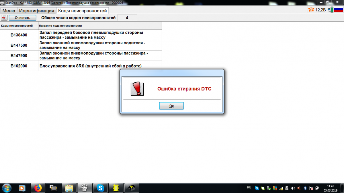

  8. Когда вернул обратно дамп краш. Прочитал ошибки. Вот скрин. 16 пост не тот скинул. Сори. Почему я не могу закинуть дампы в тему, те которые надо? Пишет что не могу отправить этот файл. Ошибка Вы не можете загружать файлы подобного типа

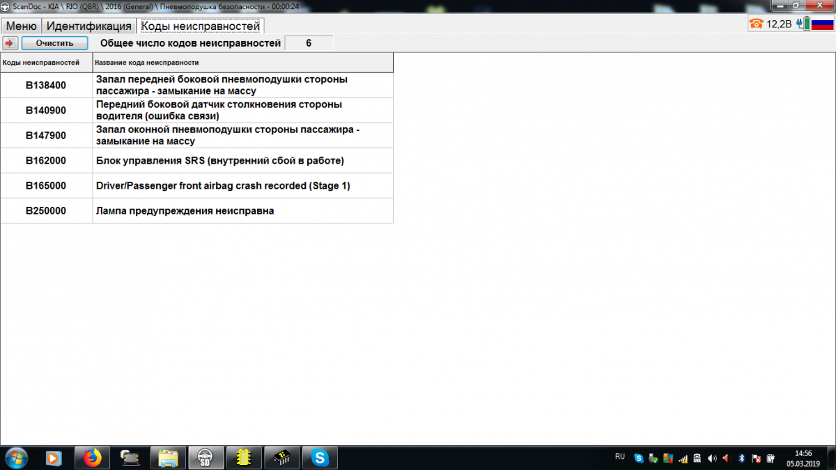

  13. в первом посте скрин
  14. Всем доброго дня. Пришла машина с восстановленными подушками. Была сработка фронтальных, боковой водительской и пассажирской водительской. правая пассажирская сторона не сработала, т.к. удар был с водительской стороны. Блок был почищен. Дампы прилагаю. Остались ошибки по правой стороне и он не удаляются. Кто нибудь сталкивался? Проводку по правой стороне проверил. Сопротивление подушек на блок приходят. Kia Rio 95910-4Y200 95128 Crach.bin Kia Rio 95910-4Y200 95128 ок.bin
