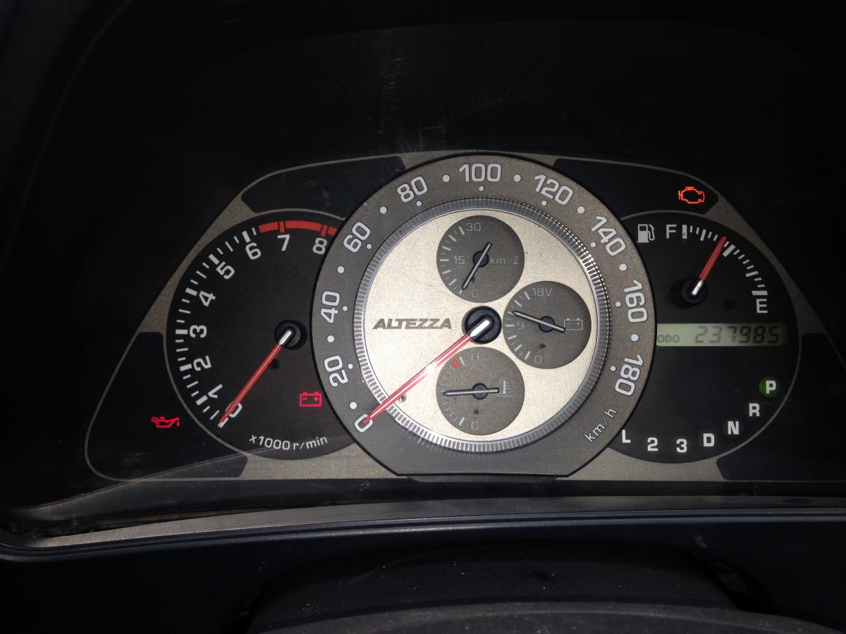

  1. Всем привет вопрос с машиной решён, Всё работает как надо, огромное спасибо sokrat который любезно предоставил дамп от второй микросхемы 93с46, в которой нет пробега вот дамп 93с46 Т.Altezza 83800-53240.rar

  6. Теперь конечно понял,залито всё синим лаком было сильно,вот и ошибся, на соседнем форуме 1в1 такая же проблема у леворукого близнеца этой машины была: """"Добрый вечер,разыскиваю оба дампа от панели 83800 53090 KA,память 93с46 ,или пару от панели Lexus IS200 можнос другим номером для пробы,в моем случае моргают индикаторы коробки и не показывает прибор расходомера.Спасибо"""" У той что я мотал так же расходомер на одном месте стоит.
  7. Да мне не надо пресчёт,мне надо дамп с микры в которой информации о пробеге вообще нет,там в щитке 93с46 2шт стоят поэтому дампы разные,оба дампа не правленные.
  8. Привет всем,смотал пробег на Toyota Altezza Gita 83800-53290 внутрисхемно ,UPA S,теперь постоянно мигает на селекторе коробки автомат щитка та буква на которой стоит рычаг т.е P-R-N-D-2-1, в остальном всё работает в идеале,есть подозрения, что подпортил дамп первой 93с46 ,там их оказывается 2, обе стоят рядом с процем,всё было залито лаком, поэтому убрав лак и увидев 93с46 решил что это то что нужно, после этого пробовал выпаивать обе,перезаливать дампы родные и от других машин,всё одно моргают светодиоды,буду благодарен за дамп с первой микры,где нет пробега.Год назад сматывал точно такую же , всё было без проблем,от неё дамп пробовал - не помогло. Вот родной дамп с пробегом altezza 93C46 237920km СЧИТАТЬ КАК LEXUS IS 200.bin второй дамп без пробега (его и ищу ) вторая 93с46 с щитка.bin
