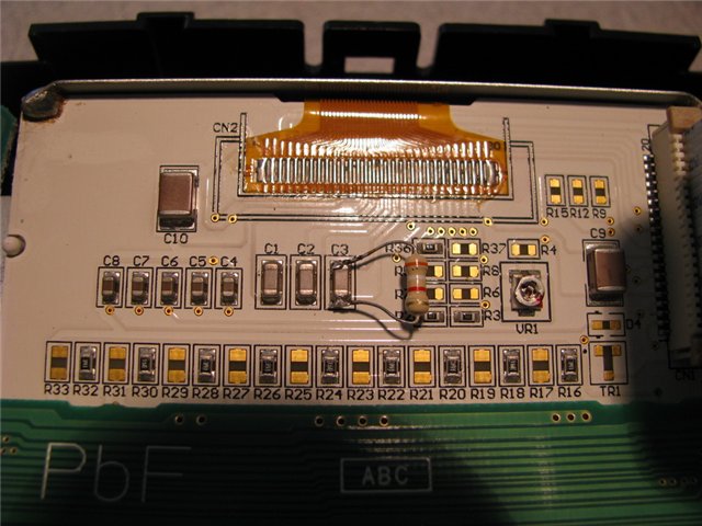

  1. Что-то на подобие на магнитолах Toyota было. Там ставим сопротивление параллельно конденсатору.
  2. Сигменты - цифры на табло. И не плохо бы профиль заполнить!
  3. Может быть лучше на стол под лупу. Пропаять подозрительные места.
  4. Пробуй ставить диод и сопротивление( не испортишь аппарат).
  5. Как и в первых постах было сказано нужно посмотреть внимательно на плату вокруг проца. Маркировки IC601 мало о чем говорят.

  18. На плате видна свободная площадка для диода 621 и сопротивления рядом с R621. Попробуйте переставить сопротивление 621 на свободную площадку и добавить диод( можно и без диода для начала).Также посмотрите еще свободные места на плате. На фото плохо видно. Хонды ,которые проходили через меня, хватало переставить пару сопротивлений. Удачи.
  19. Для изменения диапазона нужна фотка платы. Рядом с процом есть свободные места для сопротивлений. Код в строке 720 в неявном виде.
