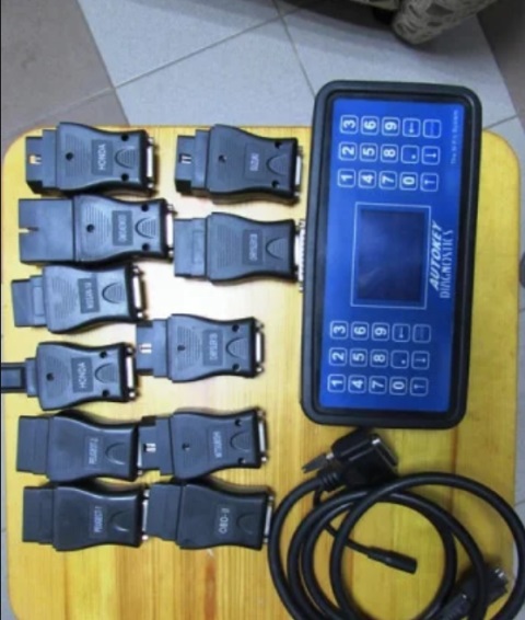

  6. Не,прицел есть.На али видел варианты.Но там нет варианта увидеть с него фото.Много вранья.Вляпывался уже.Может у кого то валяется и ему нет применения ,помогу избавиться
  7. Для работы в автосервисе,начинаю новый проект.Пока экспериментальный прибор ищу максимально дешевле.Если все получится буду подыскивать профессиональный.В ценах ориентируюсь,предложения рассмотрю.
  8. Рассмотрю все предложения
  9. yalymka,только продажа,лежит не восстребованный,перекрывается новым прибором
  10. бронь снята, продается дальше
  11. бронь до завтра
  12. В полной комплектации. Цена 4000 руб.
