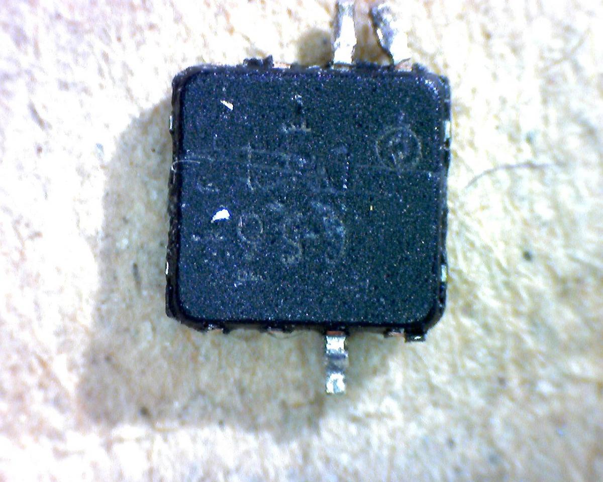

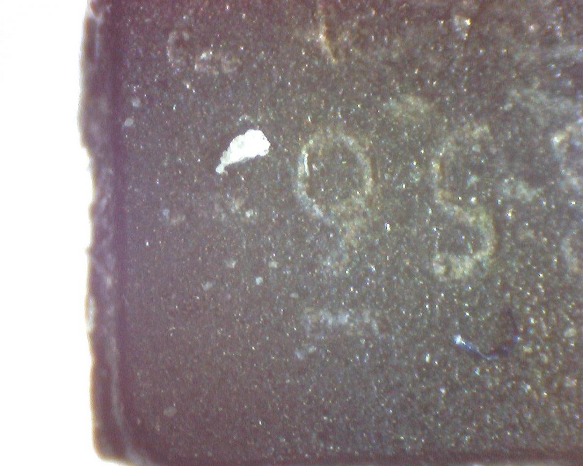

  8. При монтаже 93C56 корпус MSOP8 сломал 5 ножку. Подскажите где купить. Дайте пожалуйста ссылку.
  9. Откуда такая точная информация?
  10. Выложи фото пожалуйста я такого епрома в Астре не видел.
