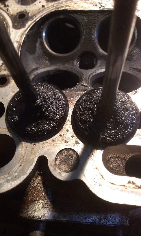

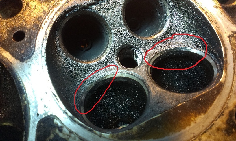

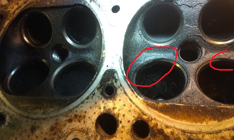

Пациент побежден. После замены клапанов, завелась с полоборота. Работает ровнинько. Моща появилась. Машинка поехала. С одним только не разобрался. Время впрыска меньше 3.5 мс на полностью прогретом двиге так и не добился от нее. Может подскажет кто какое типовое время впрыска должно быть на этом двиге с АКПП на ХХ?

Итак голова снята. Состояние плохое но не критичное. Добился от клиента истории замены ремня ГРМ 1.5 года назад. Ремень стоял задом наперед. После замены двиг завести не смогли. Переразбирали заново, выставляли метки ГРМ и только после этого двиг более менее завелся. После прогрева работал ровно. С тем клиент и уехал. С тех пор так и ездил. Мои предположения когда не правильно поставили ГРМ крутанули двиг, или крутили распредвал без ремня когда 2-й поршень был в ВМТ... Короче догадки можно строить разные. :) 8 клапанов гнутых. Разница составляет от 0.3 до 0.5 мм. Красным обведены области не прилегания клапанов к седлам. Выпускные клапана ровные без нагара, без налета. Второй цилиндр Третий цилиндр Сами клапана

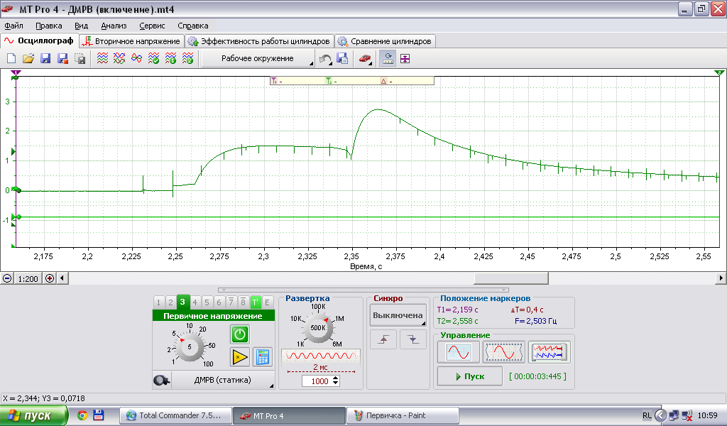

Проверил ДМРВ на рабочей машине. В момент включения зажигания появляется напряжение 6V через 3.5 сек падает до 0. Также ведет себя новый купленный ДМРВ, только время от включения до спада чуть меньше - так что к нему вопросов пока нет. Осциллограммы не выкладываю. Пока смысла нету. Ленчь обновил - ошибки сбросились. Ща по мозгам ошибок нет. Проверили компрессию по цилиндрам обычным компрессометром на холодном двиге, свечи все сняты, дроссельная полностью открыта, форсы отключены. 1-2-3-4: без добавления масла в цилиндры - 11, 8, 10, 11.5, с добавлением масла в цилиндры - 14.5, 10, 13, 14.5. Для более детальной проверки привез свой пневмотестер. В результате 1-й - норма, 2-й сильно травит по впускным клапанам, 3-й небольшой пропуск по выпускным клапанам, но еще в зеленой зоне, 4-й норма. Вердикт: снятие головы, а там видно будет. По результатам отпишусь. P.S. оборудование можно купить, знания можно получить на учебе, а вот опыт ни за какие деньги не купишь - так что оборудование куплено, базовые знания есть, теперь накапливаю опыт :) Всем кто откликнулся и поделился своим опытом и знаниями огромное спасибо.

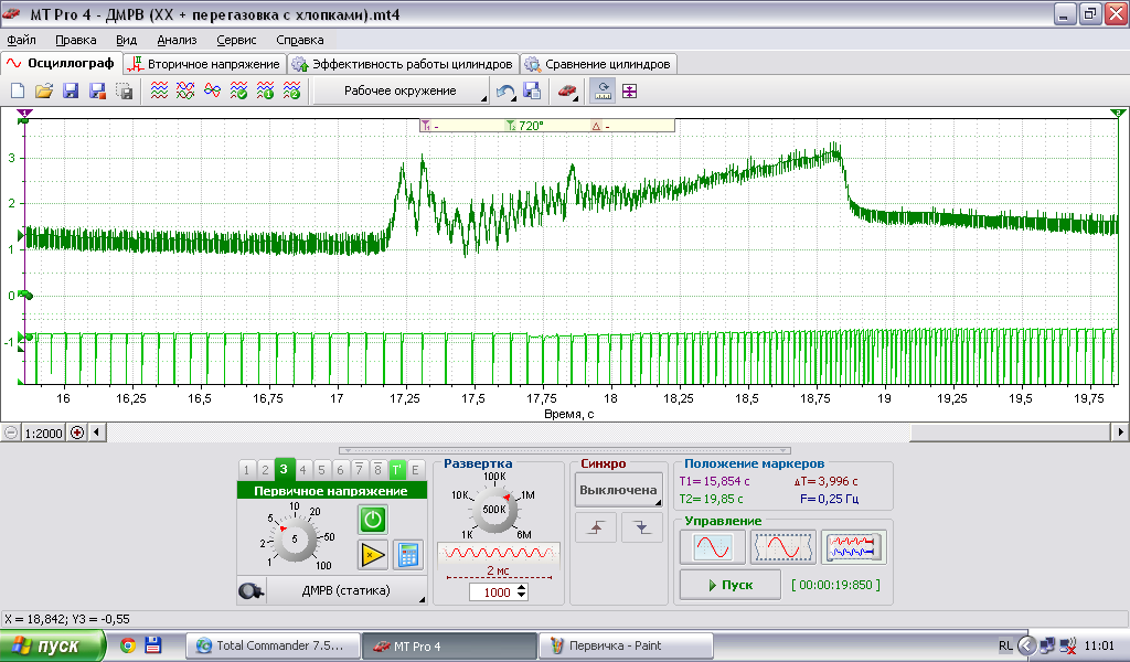

Поставил еще один расходомер. Характеристика при включении зажигания: С нуля до 5 вольт, держится на этом уровне около 0.18 сек, потом медленный спад до 0.1V. На холостых держится около 0.2V. На перегазовке поднимается до 3.5V. Ну не может же быть такого чтобы два совершенно новых расходомера были неисправными. В этот раз заказывал Patron подменный по KIA-шному номеру. Оригинальный Bosch-евский стоит более 3 млн - как-то занадта для расходомера. :)

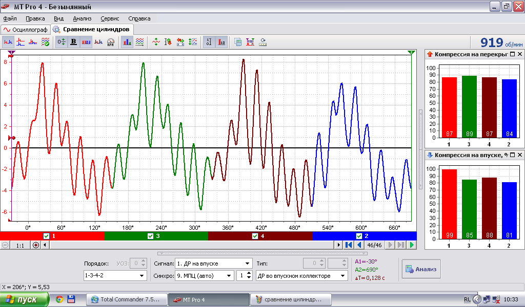

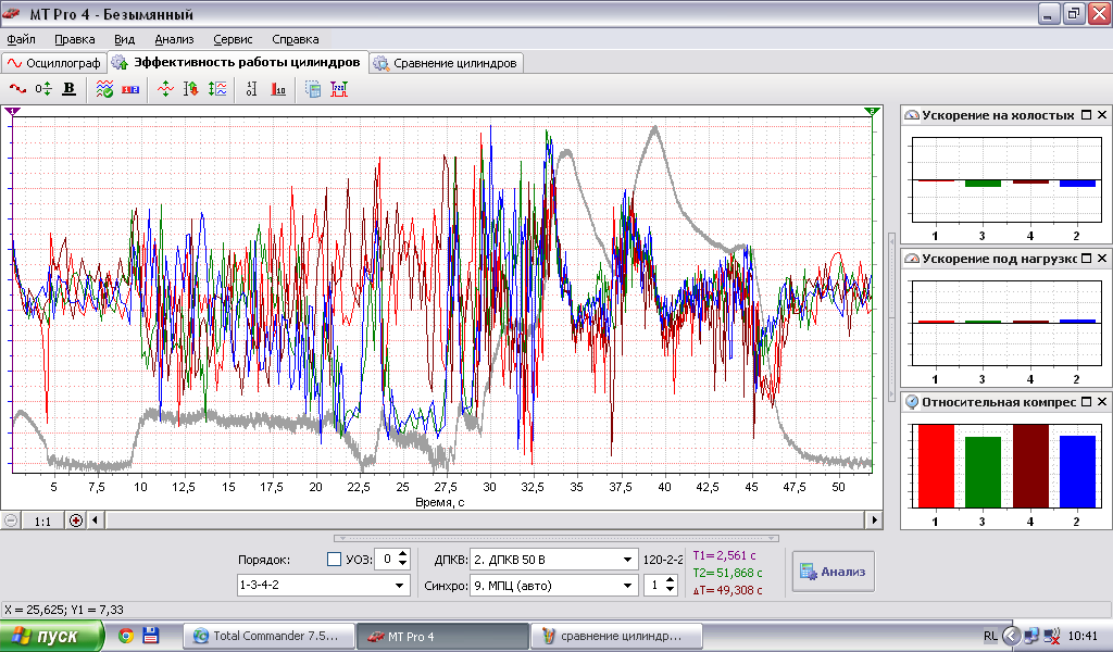

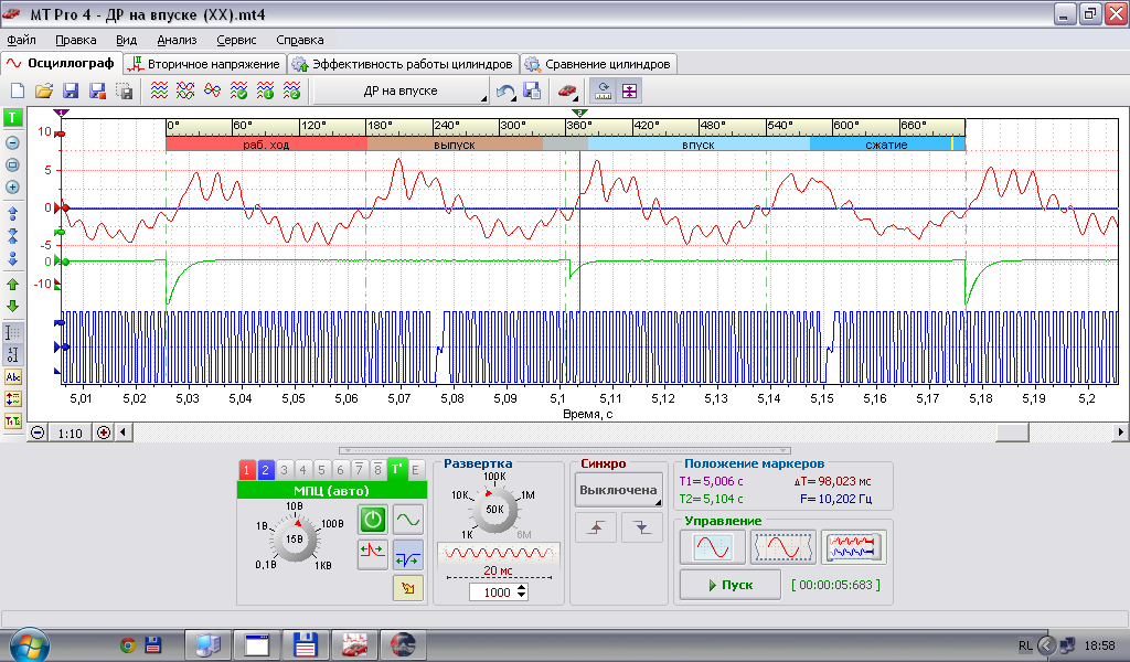

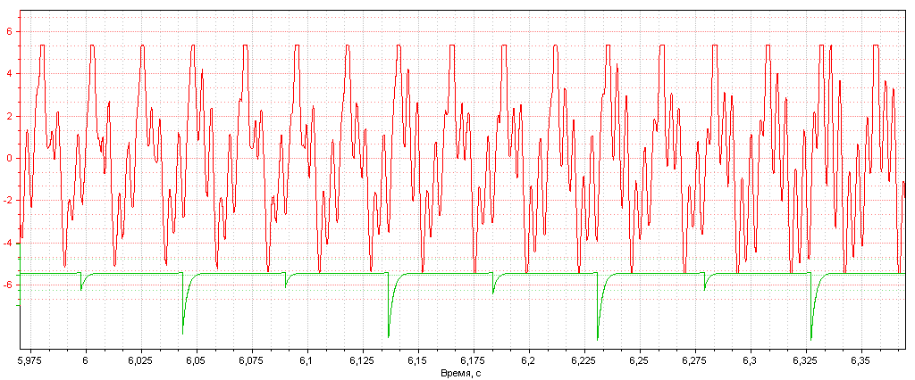

продолжаю воевать с пациентом. Проверил метки ГРМ физически. Все в норме. Как в аптеке до миллиметра. ДКПВ на 20-м зубе ВМТ как и положено. На осциллограммах начало импульса искры первого цилиндра на 18-м зубе ДПКВ. Как такое может быть? Или я чет не правильно считаю? График датчика разряжения на прокрутке стартером вроде правильный, а на холостом ходу он где-то смещен вправо, где-то нет хотя ГРМ стоит правильно. Что может быть? Подсос? Нижние границы относительно нуля вроде в одну линию, значит к выпускным клапанам претензий нет. А вот верхнии границы мало того что разные между цилиндрами, так еще и не правильной (не эталонной) формы... Мне кажется или я что-то не правильно меряю? 1 канал - ДР 2 канал - ДПКВ Т канал - синхра от первого цилиндра ДР на впуске при прокрутке стартером. ДР на впуске при холостых Осциллограммы

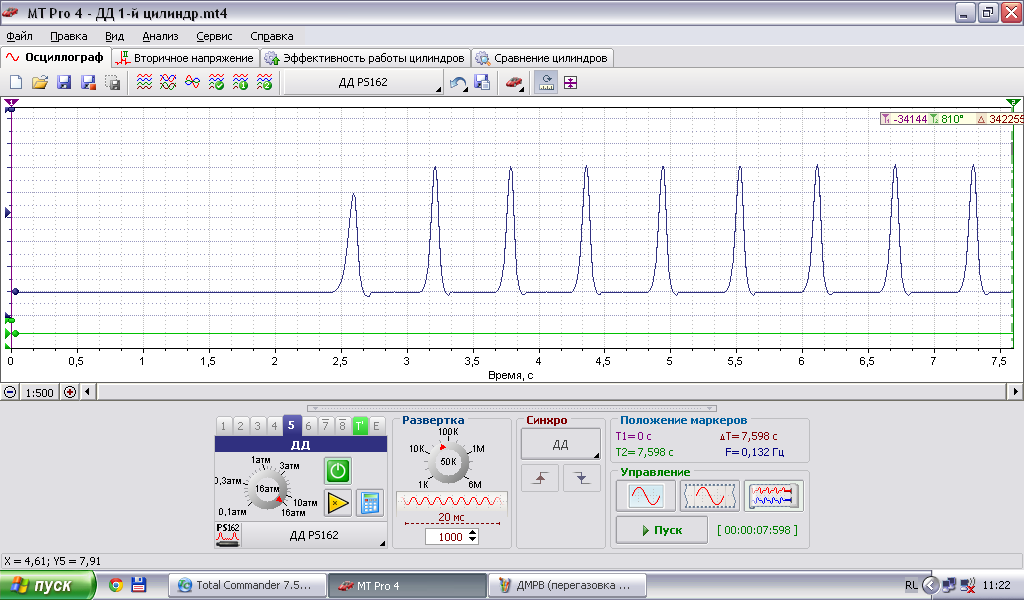

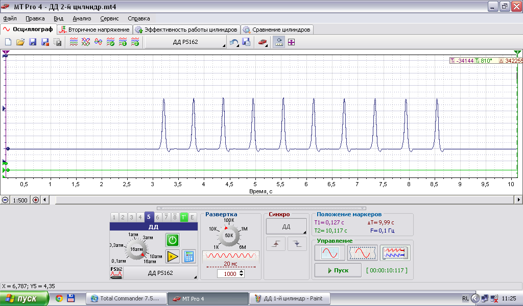

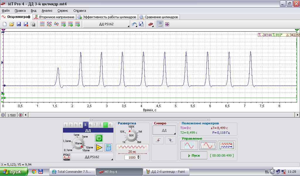

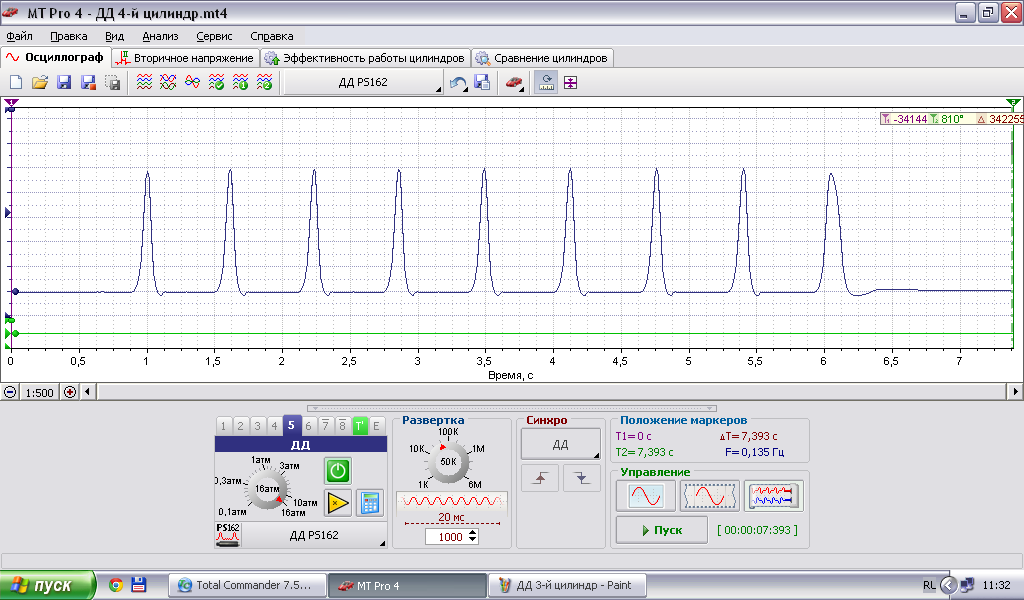

Итак. Двиг прогрет до рабочей температуры. ДПКВ, ДМРВ, первичка снимались на разъеме ЭБУ. ДР на впуске, запуск ДР на впуске ХХ ДР на впуске сравнение цилиндров ДПКВ Эффективность ДМРВ включение зажигания ДМРВ перегазовка с холостого до 2-3 тыр об/мин с хлопками во впускной Синхра по искре 1-го цилиндра ДД по цилиндрам, прокрутка стартером, форсунки отключены. Первичку выложить не получается. Осциллограмма слишком растянута, картинки делать муторно, а сама она весом 90 метров. Сами осцилограммы получились общим весом 160 метров (в архиве с макс. сжатием 60 метров). Могу выложить на файлообменник. Вполне возможно что и мозг. Но показания той же лямбды снимались с разъема ЭБУ. ДМРВ, форсунки тоже. РХХ на заведенной машине работает. Такое ощущение что дурит лёнч, тупо не сбрасывает ошибки, а пишет что сбросил.

Именно при включении. Блок вскрыт. Чистый. Производительность или давление? Производительность не мерил, давление около 2.2 атм при подключенном к регулятору вакууме. На заглушенной машине насос не работает. На холостых не меняется, на перегазовке подымается до 2.6. Канистрой проверяли так: новый насос в канистру с насоса сразу на вход рампы (без фильтра), обратка в канистру, питание насоса толстыми проводами напрямую с аккума. Манометр, вернее ДД, совал правда только в 1-й горшок. Сегодня по всем горшкам замеряю. Пошел делать осциллограммы...
KIA Sportage 1996 2.0 16кл провалы при резком нажатии на газ
На ДМРВ минус точно есть. Имхо, тогда УОЗ прыгал бы куда попало. Тоже грешил на бенз. Потому запитал отдельно с канистры зггаведомо исправным насосом, без фильтра, 95-м. Осцилы ДР могу повторно сделать. ВВ имеется ввиду "парад цилиндров"? Проблематично сделать. Ко 2 и 4 цил. не подлезть. Так что по вторичке могу только 1 и 3 цил. снять. Или подскажите способ снять осцилы со всех 4 свечек. По первичке - без проблем. По проводу скриптов Шульгина... У меня MTPro. У него есть свой тест на эффективность. Его я делал тоже. Утром буду на работе - буду выкладывать осциллограммы. Да. Но на газу менее заметны провалы.
