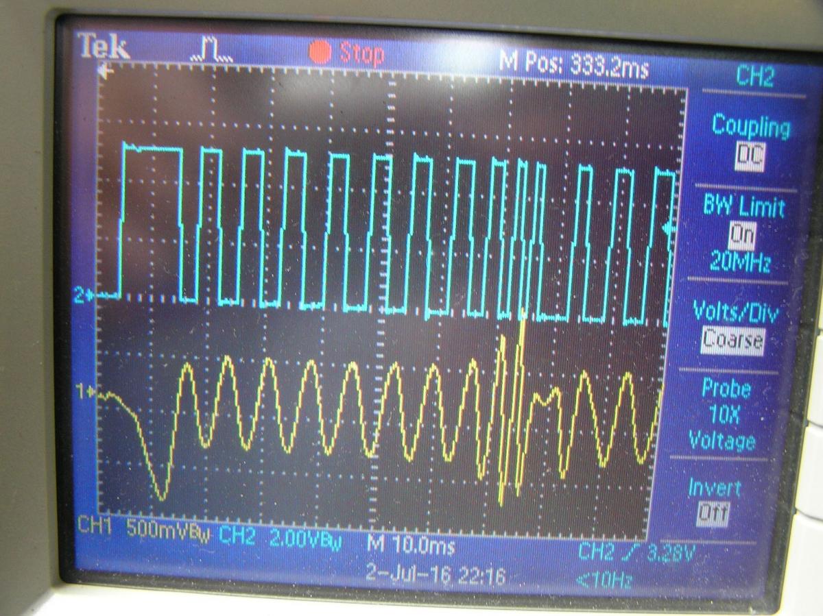

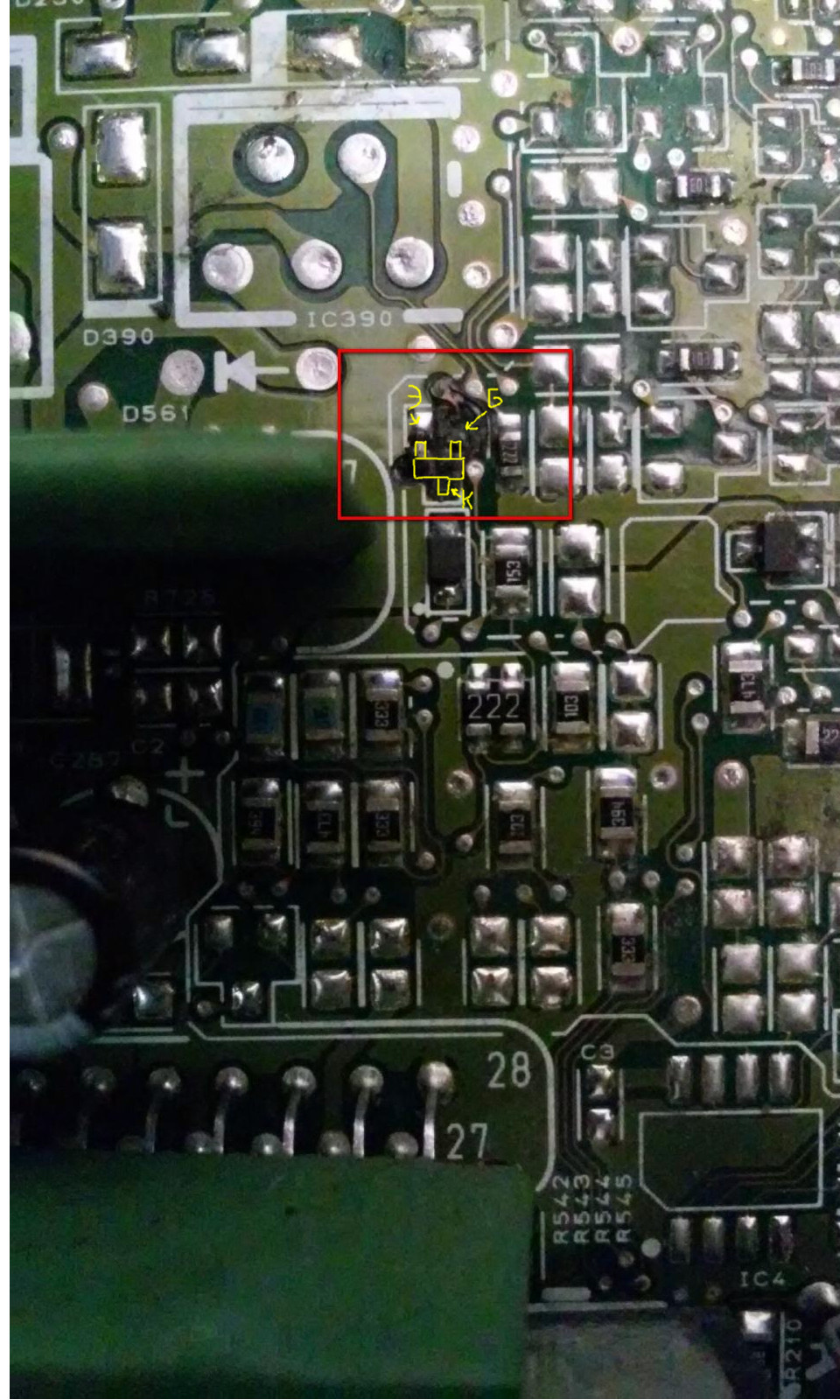

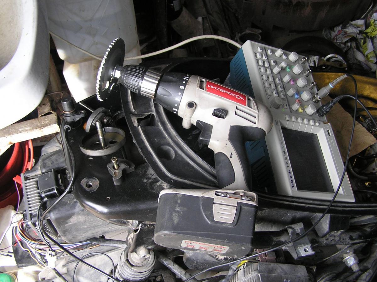

  2. Aprilia Atlantic 500 Итак, разобрал ЭБУ, нашёл там L9102D, даташита, естественно, не нашёл. Срисовал её обвязку. Она получает сигнал ДПКВ и сигнал с датчика падения, преобразует их в логические 5-ти вольтовые сигналы для МК. Так же, в ней находятся преобразователи интерфейсов для K-line, L-line диагностики (скорее всего, это - эти интерфейсы). Далее, на осцилограммах, жёлтый - сигнал с ДПКВ, Синий - сигнал с выхода преобразователя сигнала ДПКВ на МК. И на третьей фотографии - снятый мной задающий диск в патроне шуруповёрта. От шуруповёрта - работает нормально. Задающий диск, кстати, размагнитил петлёй от телевизора. Всё равно, когда диск стоит в двигателе - не работает. Пробовал датчик держать рукой рядом с диском, иногда работает, иногда - нет. С чем это связано - не известно... Осциллограмм при работе от шуруповёрта, к сожалению, нет, не хватает третьей руки.

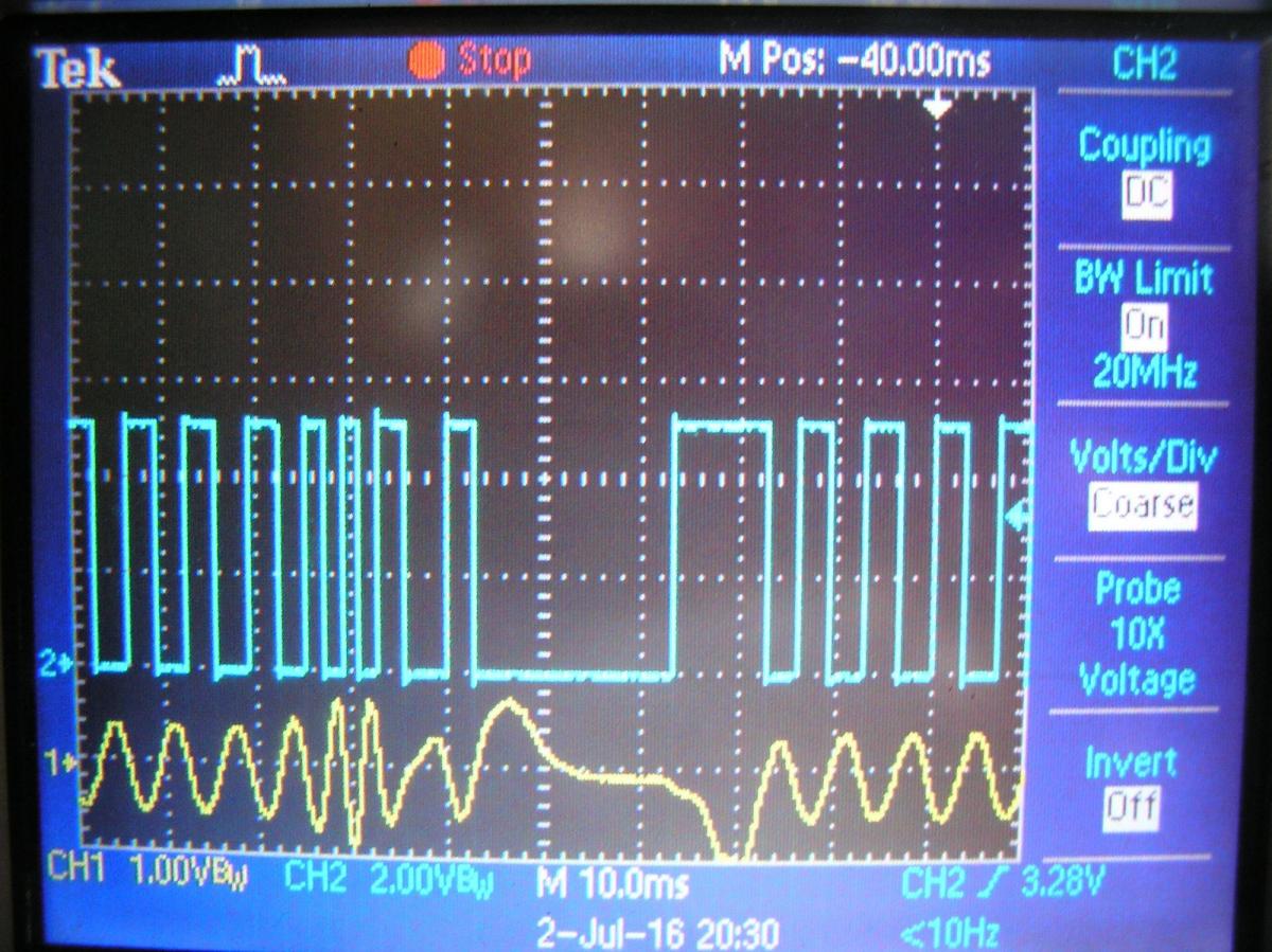

  3. Подразмагнитил. теперь выглядит, как на фото ниже, но, по-прежнему, импульсов на форсунку и катушку - нет.
  4. Я при помощи жены болгарина сделал трансформатор размагничивания, отпилив от магнитопровода перемычку, теперь он Ш-образный, открытый. Всякие скрепки, кусачки - размагничивает.
  5. Пробую размагнитить трансформатором - то же самое. Хочу попробывать иголочкой на нитке посмотреть, намагничен или нет. В принципе, искры и импульса на форсунку нет, скорее всего, из-за ложного импульса? Посмотрел размагниченной скрепкой на нитке, диск намагничен. Попытался его размагнитить локально - не получается.

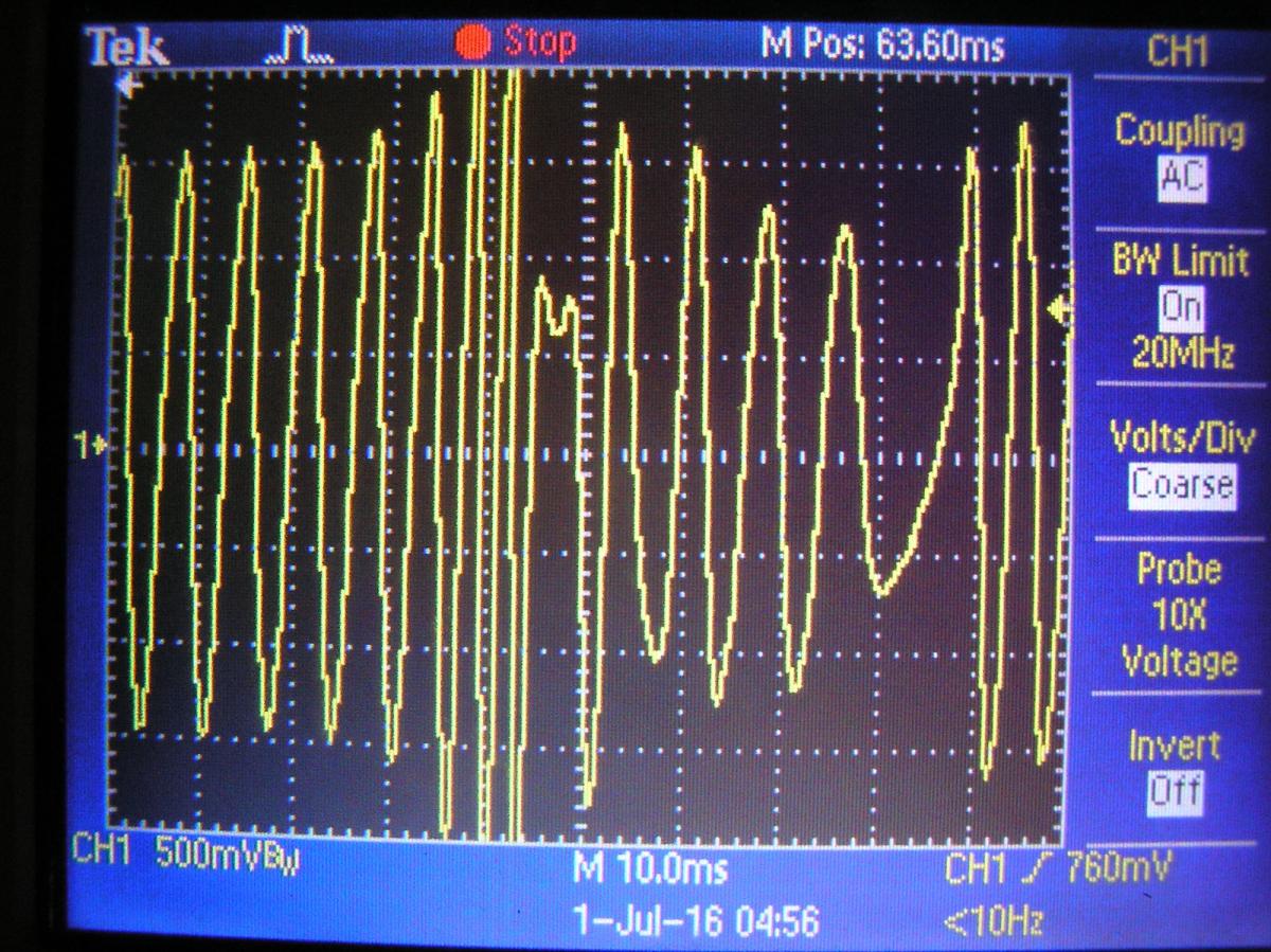

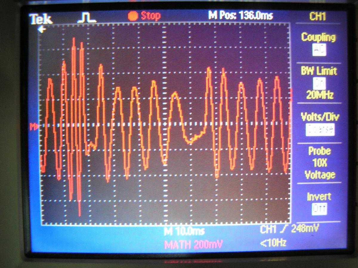

  7. Приветствую! Есть скутер, инжекторный. На нём стоит ДПКВ (или ДПРВ). Диагноз - перестал заводиться. Перед тем, как перестал заводиться, заводился не с первого раза, с каждым разом хуже и хуже. Подключил светодиодную линейку вместо форсунки - нет сигнала на форсунку, так же, нет сигнала на катушку зажигания При поднесении отвёртки к ДПКВ - сигналы на форсунку и катушку есть. Небольшой имитатор шкива из шестерёнки и шуруповёрта тоже даёт сигналы на форсунку и катушку. Пробовал ещё штук 5 ДПКВ - сигнал со всех совпадает по форме, но отличается по амплитуде, т.к. датчик, который стоял на моторе, всё же немного отличается конструктивно от газелевских. Прилагаю осцилограмму. Кто знает, что творится на месте 7-го 15-го зубьев? Кстати, крышку снял, зубья все на месте, не выкрошены. Хотя, я ожидал что 15-го всё-таки не будет.
