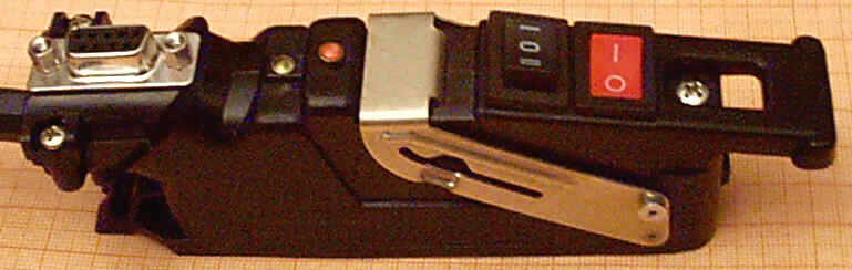

  24. A205DM53 Январь 7.2 21124-1411020-31 прошил через usb com шнурок,получилось так что блок прошил,но машина не завелась.Разобрал шнурок,отпаялся провод,восстановил.Теперь при прошивке(через старый комп.с com портом,через шнурок) связь устанавливает и через 5-10 секунд,пишет ошибка чтения порта или ошибка стирания Flash.Пробывал при прошивке замыкать на массу сигнальную ногу микросхемы 29F-результат одинаковый.Видимых дефектов нет.Что посоветуете?
