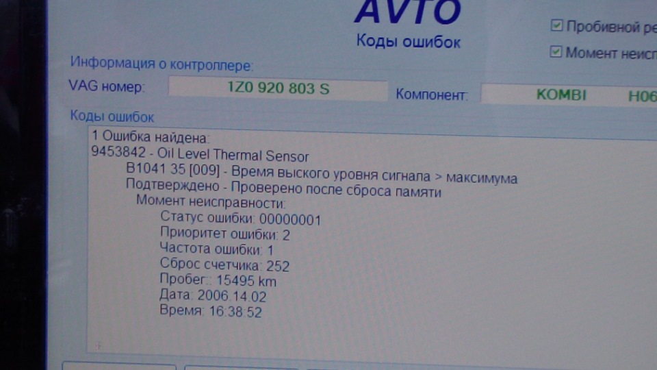

  10. Здравствуйте! После прохождения первого ТО у официалов, вот такая шняга.Ошибка в панели управления. При включении зажигания жёлтая маслёнка мигает 4-5 раз, раньше такого небыло. Они по телефону говорят, что якобы сменили кодировку панели приборов под другой сервисный интервал т.к. машина из РБ, в сервисной книжке интервал на наклейке QG14. они конечно говорят что приезжайте мы всё исправим, но ехать 640 км, да и после такого ТО возникают сомнения в компетенции сервисменов, жаль что сразу не обратили на это внимание. Может у кого есть возможность посмотреть кодировку на панель приборов у себя на похожей технике, ну или информация по битам в кодировании у кого есть? да,ещё забыл, при ТО перелили масла чуток сервисмены где-то 200-300 грамм лишненего выше метки макс. могло ли это повлиять? уровень конечно ввели в норму, но ошибка не стирается.
