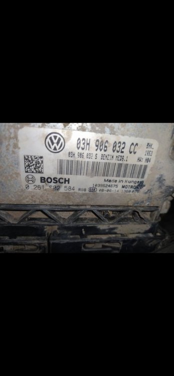

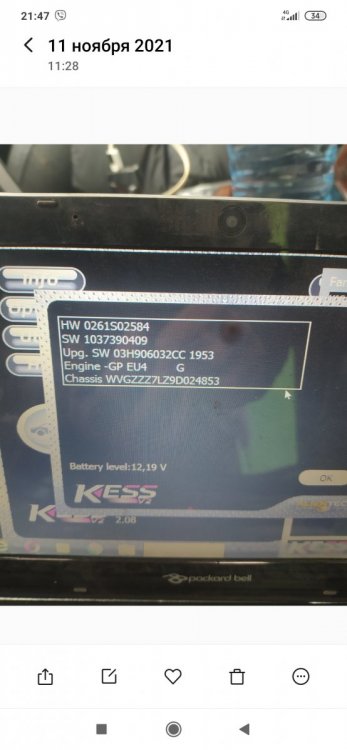

Привет всем! Прошу помощи у специалистов по немецким авто. Считал Кессом прошивку с вышеуказанного автомобиля, отправил калибровщику, при начале записи выдает ошибку и не пишет ни сток, ни тюн, через recovery тоже не хочет. Иденты кессу тоже не отдает. Снял на стол, считал к-тагом - флэш один в один со считанной кессом. Лаунч видит мозги, даже ошибки выдает (00000 окончание вывода, и p20030), но их расшифровки не нашел, чек не горит и авто не заводится. Прикладываю то что считал кессом и ктагом. Может кто-нибудь проверить на адекватность флэш и епром? 2021_11_11vwtouareg.7z - BMW X6, E72, Active Hybrid, ремонт преобразователя.
