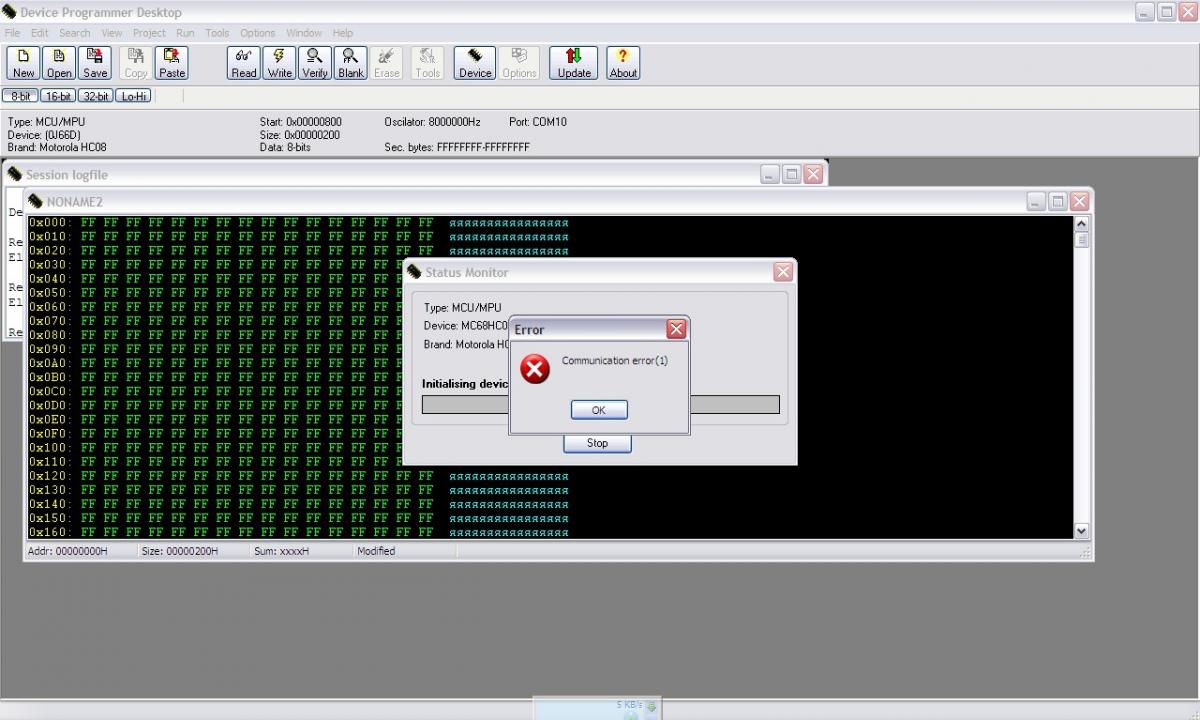

  8. У меня вообще вот такая картинка Где чего не так не пойму. То пишет что девайс молчит, то неправильно подключен. Кстати может питание внешнее мало подаю. 15,4 вольта?
  9. С разъемами вопросов нет, все обсмотрено.

  19. Читает такое X-prog или нет, вроде такая заявлена, а пишет отстань!
  20. Всем низкий поклон за помощь , не бросили новичка, скорее всего мой проггер забил на мотороллы, тренируюсь на atmel eeprom
