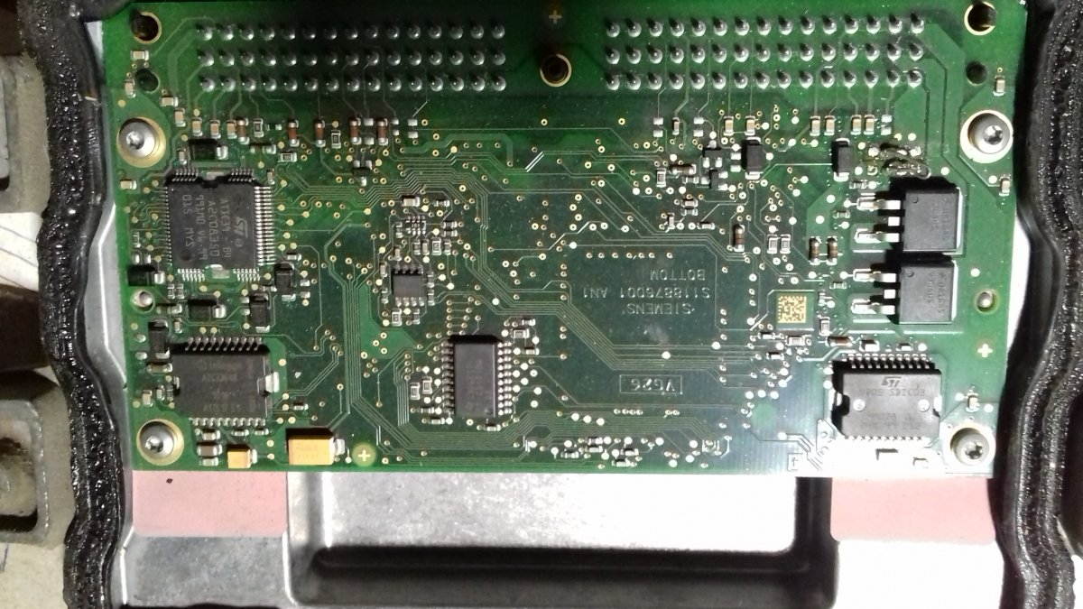

  8. уже нашел ,вверху почти посередине,там L1615 стоит,нашел филипс J1615.ноги совпадают но скорость 1мб а у L 500мб,мож кто ставил,другой блок заказывать пока не хочу,если привезут опять неисправный,мне клиент не поверит,такое было,сам блок покупал,чтоб доказать,потом по цене ругались,попробую наладить кан
  9. это эпром ,а мне надо кан трансивер
  10. так и хочу,не подскажите где на блоке находится?
  11. карта прописана,родной блок кан замыкает так что все блоки по кану не работают,еще на нем дроссель не работает и пишет ошибки по дросселю,ра купленном дроссель при включении зажигания жужжит как надо
  12. Разыскивается прошивка на лагуна 2 2001 год sagem 2000 rpm.,без опроса иммобилайзера,для 95080 не нужна,нужна с правленной флеш,привезли после других сервисов,каны отрезаны,защелка срабатывает не всегда,зажигание включается всегда,бензонасос и катушки не включаются,карточку потеряли,карта прописана,с блоком установленным на машине весь кан красный(клип так показывает),искали месяц ,нашли блок 2л (родной 1,6),при установке купленного блока кан красный только до эбу,при правке 95080 и включении зажигания в эпром дописывается мусор,прошивки пробовал с разных сайтов,кан проверял на отрезанном от блока 125 ом с цбкс 123 ом,при подключении 60 ом,рядом кан абс перекидывал с эбу на абс и наоборот,на абс все в порядке на эбу кан красный лоу и хай относительно земли показывают 1,8 и 2,7 в ,проверял на проводах и на разъеме с обратной стороны (где пины впаяны в плату),похоже купленный блок тоже неисправен,покупать и искать еще блоки уже нет возможности,хочу сделать чтоб хоть заводилась,кстати на панель кан зеленый но сам квадратик панели красный и на связь панель не выходит
