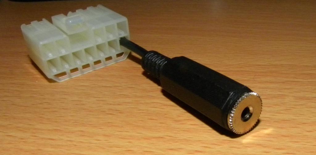

  11. Порился сегодня в своих шнурках нашол кое что похожее.Не оно ли ето?Фото прилагаетса.
  12. действительно появился разєм для рефлеша митсубиси но летом их не было я купил тогда все что било опен порт и 3 розема для врх-ов. Возможно есть роcпиновка етого розема?
  13. ето о чем какой конктор?Втикал прямо обд вилку, еще у меня есть 3 фишки но они для врх-ов, больше ничего на сайте мне било летом.Может нужно чтото замкнуть что б перевести в режим програмирования?
