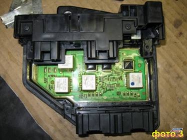

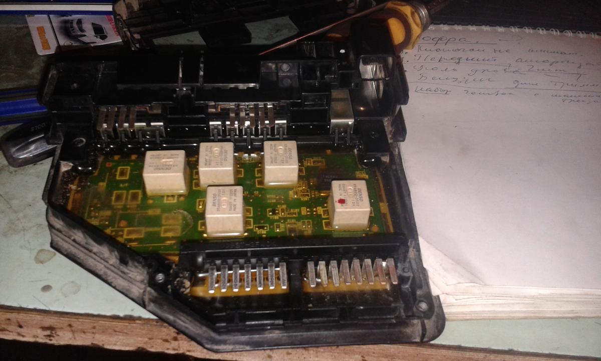

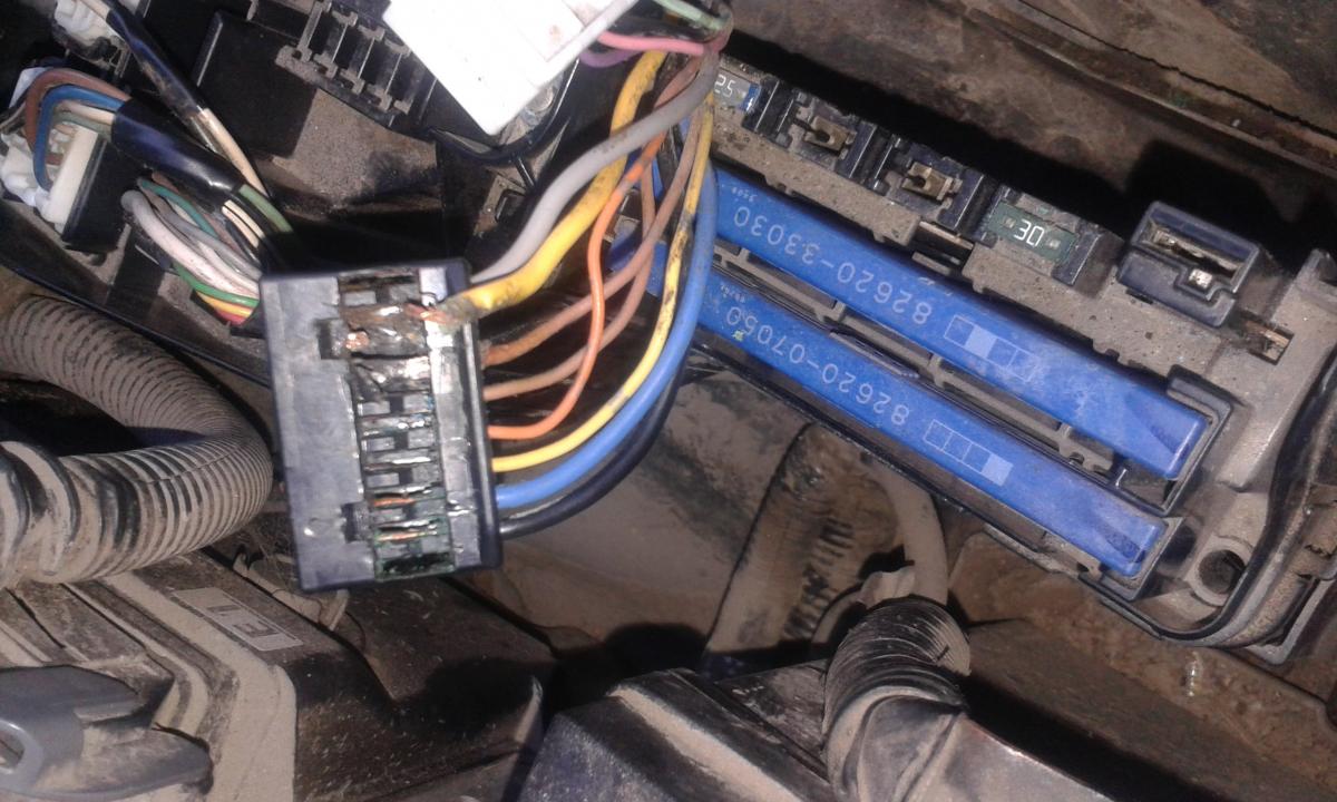

контакты действительно сгнили. Разъём рассыпался, жёлтый провод +В коротнул с массой. После переборки и перепайки с заменой самого разъёма тачка завелась. Но..... Пропала зарядка, перестало работать радио, печка, стеклоподъёмники и поворотники. Чё за хрень. До этого тачка не заводилась, но всё работало. Потом завелась, но проводка задымилась и машина заглохла. Где-то минус подпалился? Вот проблем. Спасибо за подсказки.
Toyota Camry 40 2007 год не заводится не горит чек.
С праздником Всех!!! Коротнул монтажный блок, который находится в блоке предохранителей. Верх разобрал, а низ не могу, чтобы добраться до платы. Просьба кто разбирал как снять нижнюю часть? Фото прилагаю.
