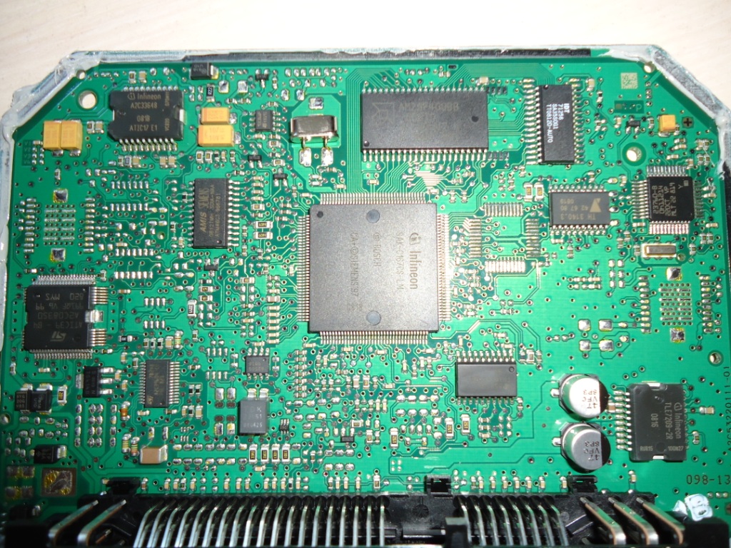

  1. Да этот вариант возможен если нет сигнала, так у меня наоборот постоянный сигнал
  2. до ЭБУ все целое проводка и форсунки исправны( сопротивление приблизительно одинаковое)
  3. Прозванил и с контактов я дошол до A2C08350 (на фото нижний левый угол). Даташит найти на нее не смог. КЗ на землю нет. Проводка до ЭБУ в порядке. Может произошел глюк в прошивке??

  8. на сколько я понял то это микросхема мостовая для управления заслонкой.
  9. при подключение пишет Using COM1 Connecting to Tacho... response timeout (1,1,0,0)
  10. Schaman опубликовал тема в VAG AUDI/VW/SEAT/SKODA
    Доброе время суток! всё работает 3-вая форсунка льёт с эбу приходит масса управления форсой....эбу simens 5wp40349 04. Машина далеко принесли только эбу, так что нету возможность выяснить контакты управления. Гугл не помог, а опыта мало. И выявить микросхему управления форсунками не получилось их вроде мало, но не на все даташит есть. Может имел кто дело с таким эбу??
