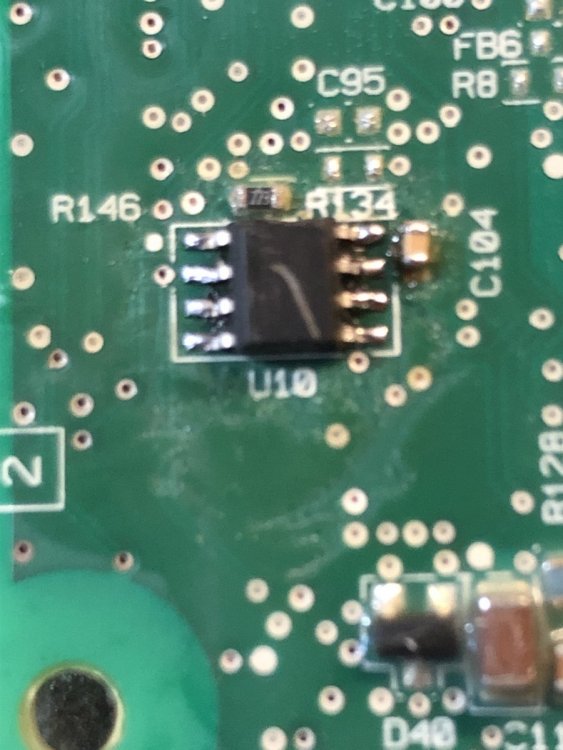

  9. Вот фото моей головной боли... С али много чего заказывал, а вот с эбея ничего ни разу, и говорят что сейчас проблемы с таможней, европейцы а тем более пиндосы ничего к нам слать не хотят много возвращают.
