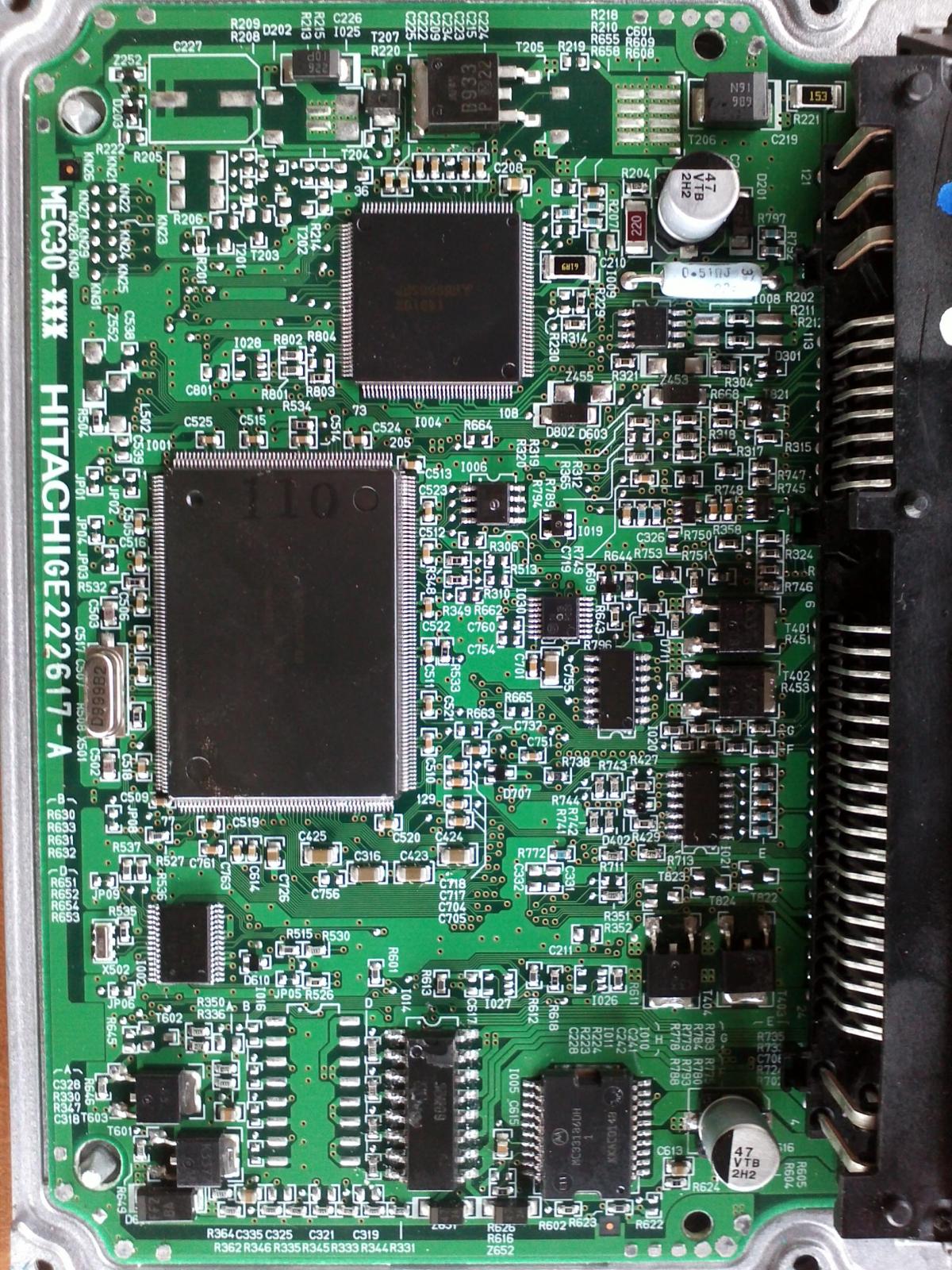

  8. Отвалилась масса от АКПП ,выстрелила 4 катушка (заменили) ,массу вернул на место ,нет искры в 4 цил..Проводка до блока проверена ,грешу на блок ,но не могу вызвонить в нём драйвер управления катушками ,то-ли лак мешает ,фото прилагаю ,может кто визуально определит или сталкивался кто .Подозрения на 16-ти ногую микруху которая под МС33186 стоит ,маркировка на ней SDK09 вторая строка SK2124 .Datashet на неё не нашёл ,определить не могу ,похожа на транзисторную сборку .Выручайте коллеги свежими мыслями . SDK09 - это драйвер форсунок ,ищем дальше .
  9. Перелил епром эбу акпп - всё заработало ,всем спасибо ,отдельное BUM1.
