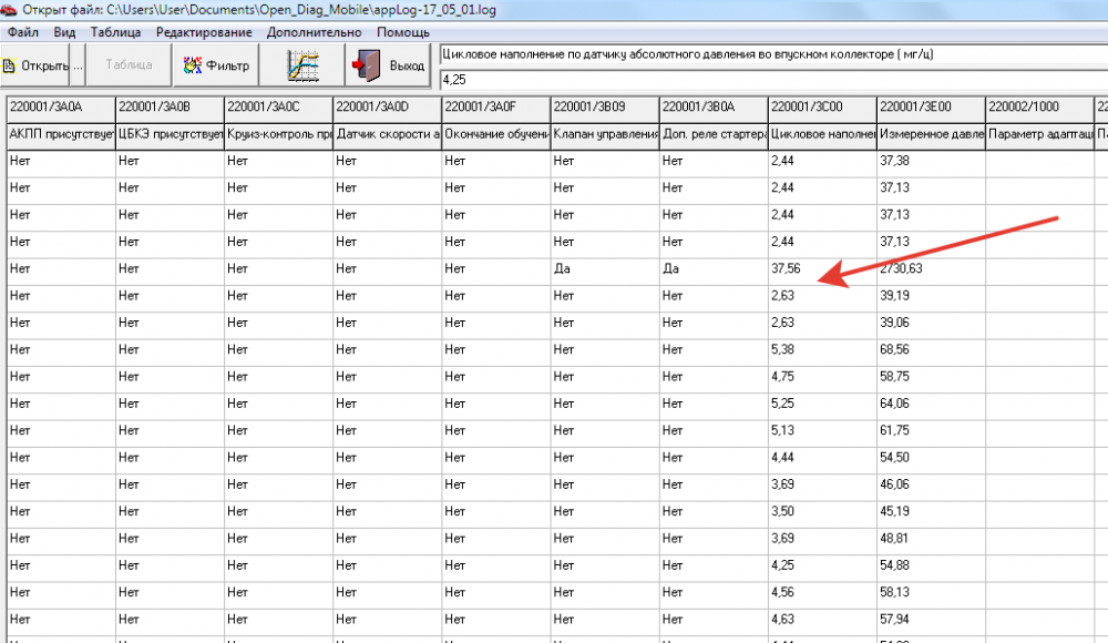

  14. Может и правильно, но не в мгр/цикл.
  15. appLog-2022-12-16-13-08-33.log
  16. Цикловое наполнение на М74м как показывало не правильно, так и показывает.
  17. Почему в М74М не правильно показывает ЦН?
