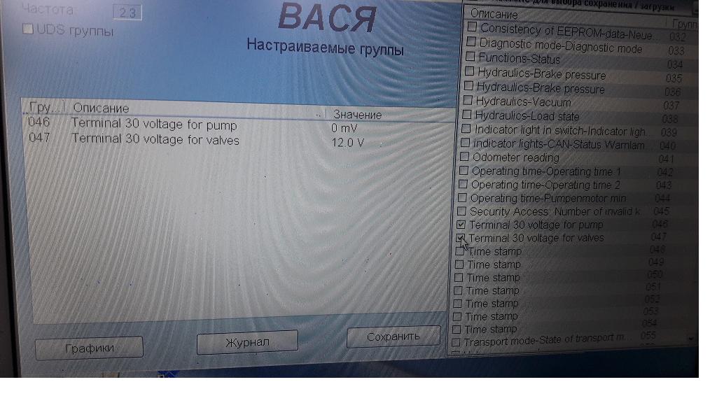

  7. Проверю конечно. Но на клапанах питание 12v. ( в текущих данных), а на Kl30 насоса 0v. А масса у них одна.
  8. Посмотрел параметры ещё раз. Увидел что блок не видит kl30 для насоса. Питание до блока естественно проверено, под нагрузкой. Скорее всего причина в блоке. P/S. не нашёл тормозную лягушку.
