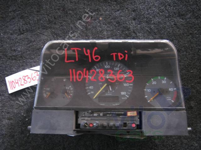

  9. Я не понимаю как отредактировать название темы, да и сообшения не редактируется((( Панель VDO, ваг номер указан, машина VW LT35 2000 год AGX SDI Вроде как разобрался почти со всем, теперь не могу подключить датчик скорости, если панель с тахографом то датчик ставится четырехпроводной, на простой панели датчик скорости двухпроводной, что можно придумать. Питание четерехпроводного датчика 6 вольт, в двухпроводной датчик вообще не понятно как подключается. Можно каким нито датчиком заколхозить? Просто цена датчика нереальная, больше пяти рублей. схема клейм тахографа.zip
  10. Сегодня еще разбирался, нету я так понимаю 12 вольт 30 цепи, так как после отключения зажигания отключаются часы, не работает лампа длительности подогрева и лампа гены. есть штекера и коса от новой панели, на черном штекере новой панели 9 проводов, на родном только 7.
  11. Нужна распиновка приборки ( или схема ) VW LT2 c с тахографом ВАГ номер 2D0919049. Перелопатил все официальные схемы, нет в них такой панели((( Смысл в том, что ставлю панель без тахографа 2D0919860G (2 штекера) на проводку от тахографа (4 штекера). Не работает спидометр тахометр ( не проблема разобрался ) основная подсветка есть, нет подсветки одометра, на солнце пробег еле видно, включение основной подсветки не зажигает подсветку одометра. Сдается мне панель подпалена(((

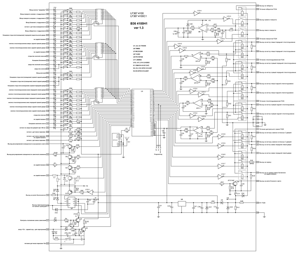

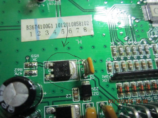

  14. Имеется BCM блок управления бортовой электроникой Lifan Solano 2011 год выпуска. Номер блока по экзисту SF36001 Номер на текстолите LFBCM-20100325 Стикер B3674100G1 Нет ближнего и дальнего света. Перегорела одна дорожка к диоду. Накоротко диод TVS1 подписан SMBJ22A ( Найду аналог ) Накоротко полевик Q4 маркировка 112 30 55VLG Сколько не гуглил не могу понять что за транзистор, имеется схема но такого разрешения что ничего не поймешь.
