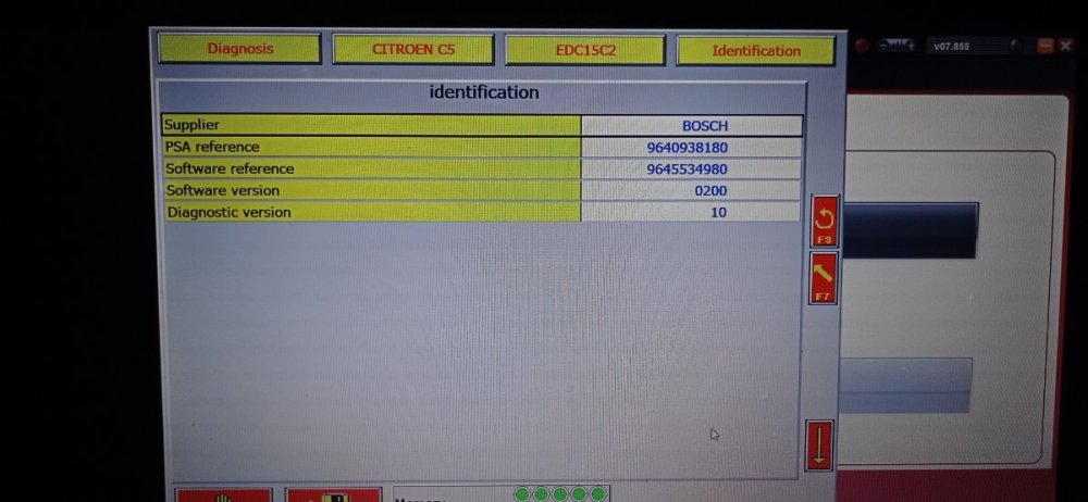

  1. Достаточно ли просто в бутмоде считать flash & eeprom со старого эбу и записать в "новый" б\у эбу? В архиве со старого эбу через stflasher flash & eeprom и ST95160. При чём еепром считаная напрямую отличается от считывания флешером. Причина замены эбу не видит датчик коленвала при прокручивании. Датчик исправен, проводка тоже, осцилка в норме. Замена ДПКВ ничего не дала. Грешу на эбу, так корпус имеет подреждения небольшие, но могла попасть вода. Лампа иммо на старом эбу ведёт себя адекватно: при включении зажигания гаснет. Не уверен, что правильно считал через stflasher 1.6. Выбирал как январь 7.2, размер 90000, скорость 57600. С рено редко имею дело, кан клипа нет. Есть автоком, который его читает и вроде адекватно. STflasher_95160.rar
  2. Взял другой ЭБУ с разборки, положил туда пин-код с BSI и ЭБУ принялся, авто завелось. Появился статус иммо в ЭБУ и всё корректно. Но появилась следующая проблема: diesel additive min level. И ошибки по ёлису. Насколько я понимаю, пытались отшить FAP или EGR, что-то пошло не так и просто сделали ЭБУ безиммовым. По сути, я со своей задачей справился.
  3. С BSI тоже есть дамп, но думаю он тут ни к чему. Если бы где-то был бы дохлый CAN ресивер, то по осцилограмме было бы понятно. ЭБУ EDC15C2 на три разъёма.
