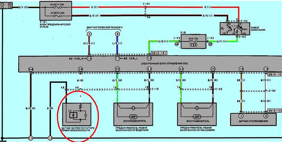

  14. Блок SRS был с крашем, сделал. Остались 2 ошибки B2434 и B2432. Насколько я понял, не родные сидения. В самих защёлках ремней просто контакты: замкнуты\разомкнуты. Нашёл схемку из диода, резистора и кондюка, но без номиналов. Может кто сталкивался с подобным?
