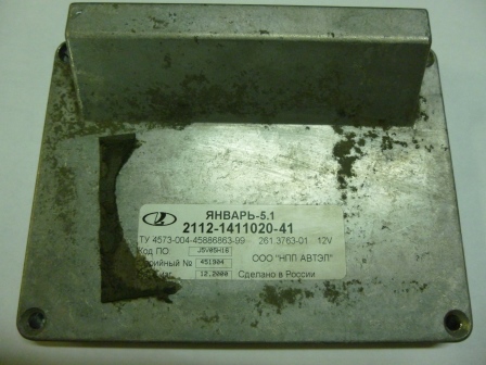

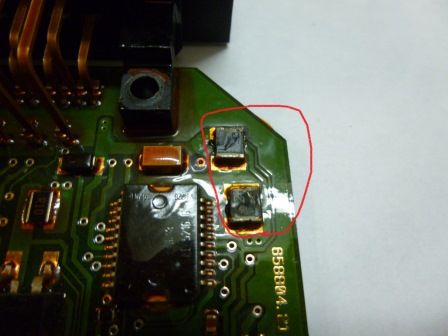

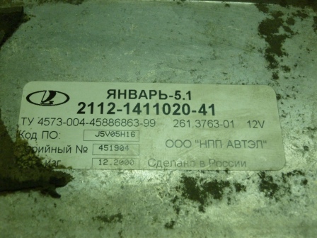

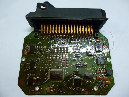

  9. Доброго времени суток уважаемые форумчане! Принесли ЭБУ Январь-5.1 2112-1411020-41 при вскрытии обнаружил сгоревшие диоды на фото выделил красным. Подскажите если кто знает маркировку или номинал. За ранее спасибо!
