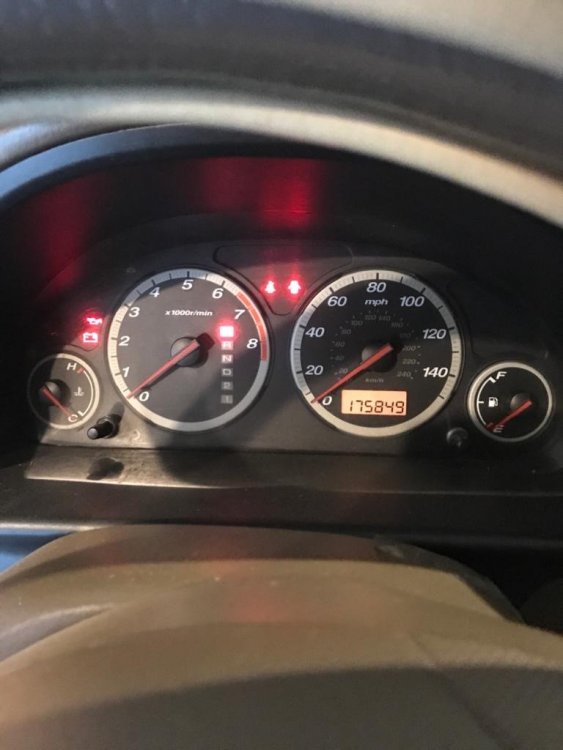

  2. Всем привет. Honda cr-v 2004 , америкос. Друг купил недавно и меня озадачил перевести мили в км. Порыл форумы, вроде только приборку менять. На сколько понимаю там 93с56. Неужели не делается по дампу?
