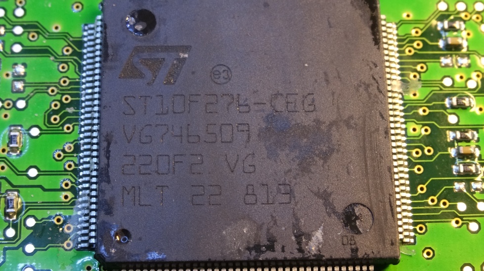

  7. Какой проц в моторном? Вот фото процессора и номер моторного Ложные пайки видут себя по другому, есле её не глушить катается весь день, остановился моторный чуть остыл и всё тишина.

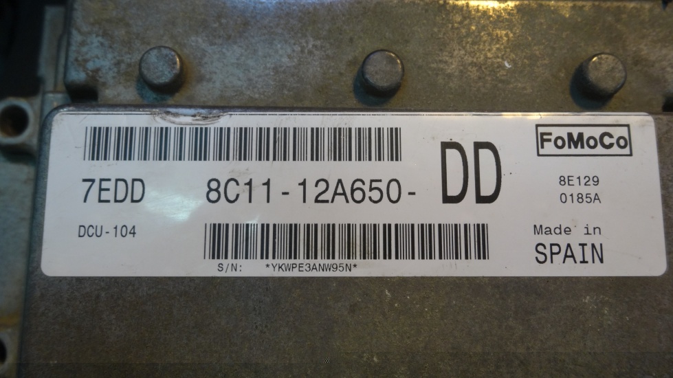

  8. korona-2 опубликовал тема в Автоэлектроника
    Проблема такая, всё лето машина отездила нормально, но при первом минусе перестала заводится, и на шитке приборов прочерки кана нет, на связь моторный не выходит, заносиш в тепло 5 минут и машина заводится моторный на связь выходит ошибок по диагностики нет, сразу скажу с питанием всё нормально генерация на кварце есть и когда заводится и когда нет, кто сталкивался с такой проблемой? машина дизель, номер моторного 7EDD 8C11-12A650-DD

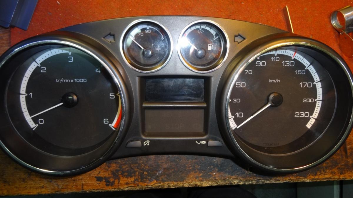

  21. Ты откуда?, профель заполни! аппарвт очень простой отдай специалисту там работы 10 минут.

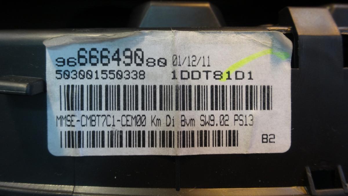

  23. Машина приехала после неудачной корректировки, на щитке нет подсветки и не работает не одна стрелка, в вси пока не лазил, думаю начать с панели, по этому ищу прошивку , фото щитка и прошивку прилогаю pegiot 408 2012 95020 panel.bin
