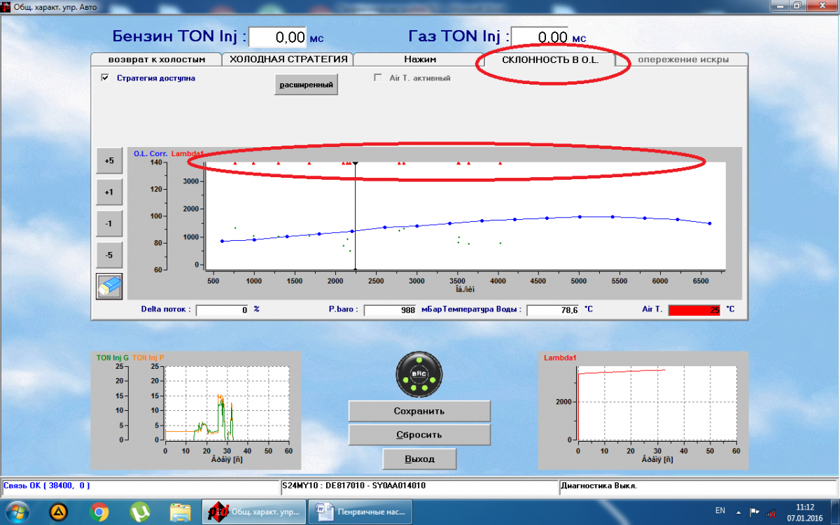

AndreyF
  1. 1. Не выключается, как это выполнить? 2. 200мВ при сбросе с 4000 об/мин, при остальных оборотах двигателя 500-1000мВ.

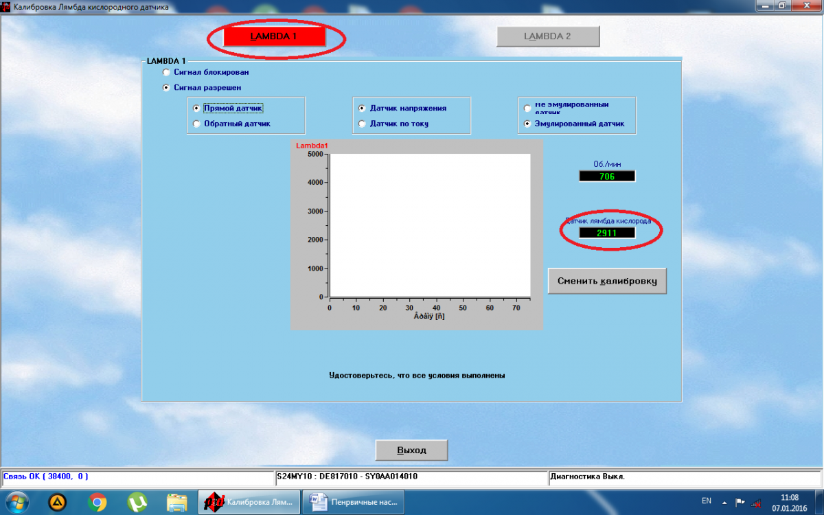

  2. Сделал калибровку МАР датчика и саморегулировку ЭБУ. Не получается провести обучение в режиме ОТКРЫТОГО ЦИКЛА (OPEN LOOP). Лямбда-датчик включен, в Окне «Калибровка Лямбда кислородного датчика» красным горит светоплан «LAMBDA 1» и показывает высокое значение «2911», что здесь не так? (сам датчик проверял мультиметром – исправен).
