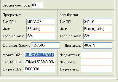

  5. Доброго времени суток ! Поставили 406 движок вместо 405 блок остался 63-й, прошивка газ-бенз (см. фото). Какую прошивку для 406 залить в блок для устойчивой нормальной работы (естественно при условии исправности двигателя, ГБО и системы управления ? Сильно не пинайте, охота человеку помочь. Не силен в Микасах, но ясность хотелось бы приобрести.
