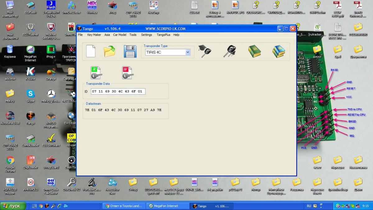

  10. читал его как 8 бит и в танго указывал как 8 бит!вот не пойму чипы 4с на предыдущих 4с на другие тойоты клал в id первые 4 байт были 0 93C66 02-09-2016 10_06_12_Оригинал.bin Ключ 1.bin Ключ 2.bin
  11. Я уже в 4 вариантах его переложил ,ключ ,всеровно не отрабатывает!
