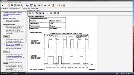

  13. Проверяйте проводку ДПКВ.Возможно,когда на N ставите мотор меняет положение и провод отходит.Можно осцилом проверить сигнал на разъёме эбу.Смотреть в момент включения N.
  14. Да! в олдате всё предельно просто разложено.Осцил точно потребуется для проверки.

  17. Таки разглядел сегодня скрин из поста №27,нету там проблем с грм.имхо.
  18. Года 3 назад имел секс с такой машиной.Долго тупил,оказалось стартер просаживал до 7в,при этом крутил довольно бодро.Не факт что у вас тот же случай но исключить надо. Если свечи сухие то с подачи топлива во впуск должна завестись(если конечно есть искра и компрессия).Ошибку моториста нужно либо исключить либо подтвердить.По датчику давления нельзя судить о правильной установке маркера кв. Был случай компессия пропадала после 2х 3х вспышек.Вычислить компрессимером не получилось.
  19. Ротар123 имел ввиду датчик давления в цилиндре(осциллаграмму)т.к по выложенным вами кв-рв нельзя судить на 100%.Можете выложить то же при временной развёртке 20 м.с? Кажется странным:куда девается высокое давление?Если просушить мотор,восстановить компрессию(добавить масла),попробовать запустить(при этом проверить просадку напряжения на всякий случай)затем выкрутить свечи-они в будут мокрые?или сухие?
