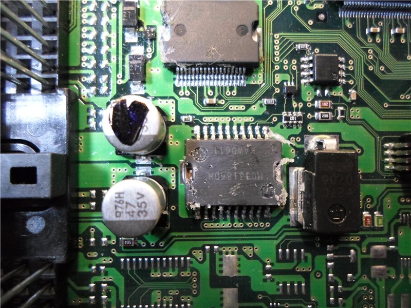

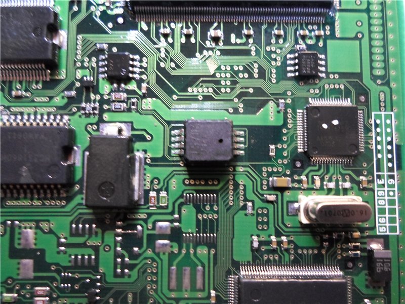

  6. В продожении темы но не только для смеха (сам уржался) Рассказ клиента этой машины Встал на какой то базе в округе возле Москвы -пока туды сюды сходил забыл что то включенным оставил.Аккумм сел. Попросил прикурить у одного из работников,он сообщил"мой форд утопленник я кого прикуриваю с него -никто после не заводится" Он холодно ,замерз заведем хоть согреюсь. Итог !!! Хозяин форда предупреждал-вот ведь как.
  7. Просто прикурили
  8. Спасибо туда звонится Вообще веселуха оказывается блок на моей витаре трехдверке один в один Рискнул поставить на свою не але не просыпается проц на этом кондере должно быть 12 вольт нет многих питал типа 5 вольт В BCM легла кан шина В ABS кз на K-Line Вышел на связь только AIRBAg вобщем будем брать весь комплект с ключом с одной машины
  9. patuk82 Можешь вызвонить откуда появляется на помеченном кондере +5 вольт?У меня не подходит питалово похоже где то в переходах теряется
  10. нашел пока выбитый кан ресивер A82C250 поставил с мерса пробуем на низкой шине +5 на высоко 0.7 было
  11. Вот фото свежеоткрытого блока у меня не выходит на связь ни один блок после прикура пока роем
